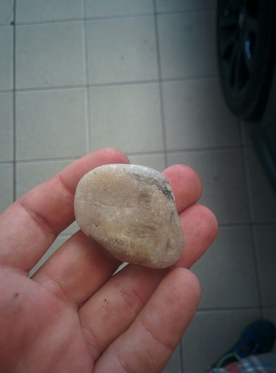

Sooo da ich heute doch Zeit hatte war ich beim freundlichen.
Und nach 30 min war die Sache dank des Schlanken Arms des Mechanikers gegessen (sonnst hätte der LuFi-Kasten rausgemusst, evtl innenkotflügel als alternative).
Ein haariger freund meinte mein Getriebe als Ablagestelle für seine Beute zu benutzen.
Dabei war der Stein so geformt das er oben auf dem Getriebe liegen blieb und dabei einen der zwei Schaltseile blockierte.
Von daher läuft der gute wieder!
