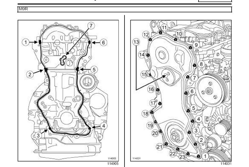

Beitragvon 4control28 » Mittwoch 13. Juli 2016, 14:40
Mit dem Deckel ist kein Problem. Ich habe letztes Jahr meinen Deckel verdichten müssen, weil er geschwitzt hat.
Der ist zwar empfindlich, aber er lässt sich locker ohne Schaden abbauen.
Guck mal auf das Bild, die Schraube Nr. 13 ist versteckt und damit haben die meisten Mechaniker ein Problem und machen den Deckel kaputt.
Sollte er doch kaputt gehen, bin ich um 60€ leichter:)

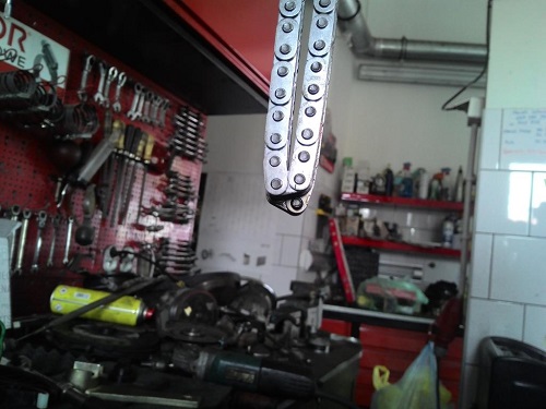

Beitragvon 4control28 » Freitag 29. Juli 2016, 17:49
So, Kette ausgetausch. Es gibt keine Gerausche mehr. Schaut mal, die alte war etwas laenger als die neue:)

Beitragvon GeorgW » Freitag 29. Juli 2016, 18:22
Das sich die Kette mit der Zeit etwas längt ist ja einkalkuliert. Weiß jetzt nur nicht wie lange der Kettenspanner das ausgleichen kann.
Re: Steuerkette 2.0 dci Austausch
Beitragvon 4control28 » Freitag 29. Juli 2016, 18:38
Darum geht es:) Mechaniker sagte, es war noch nicht so schlimm, aber wie lange der Spanner noch halten wuerde...
