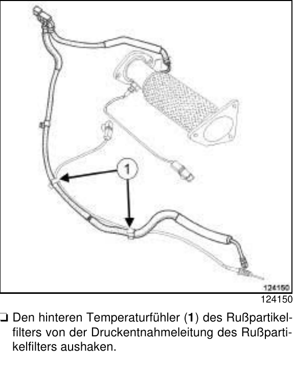

Da müsste man glaube ich nur die Schläuche verfolgen, am Ende sitzt der Sensor.
https://www.picclickimg.com/d/l400/pict ... 392222.jpg

Das Problem ist, ich sehe keine Schläuche...
Auch ertasten kann ich nichts.
Den Schlauch vom Abgastemperatur Sensor habe ich bereits erneuert, der war auch gerissen, aber den Diffdrucksensor finde ich nirgends...

Beitragvon GeorgW » Montag 9. November 2020, 19:45

Aber an dieser Stelle sitzt bei meinem Modell aber leider nur ein Sensor für (wahrscheinlich) die Abgastemperatur, der mit einem Schlauch...
Edit:
Wobei ich mir grade denke, wozu braucht ein Temp Sensor einen Schlauch...?
Kanns sein, dass die Sensoren geändert wurden?

So sieht das bei mir gar nicht aus...
Habe nur den einen Sensor der an dem Halteblech befestigt ist, rechts oben in Fahrtrichtung. Den Schlauch davon erfühlt man von oben, wenn man an der Spritzwand entlang runter fühlt.
Da geht aber wie gesagt nur ein Schlauch weg, und sonst sind keine zu sehen oder fühlen.
