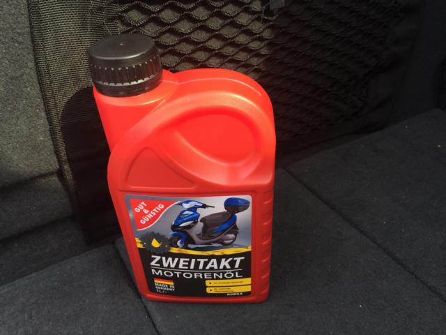

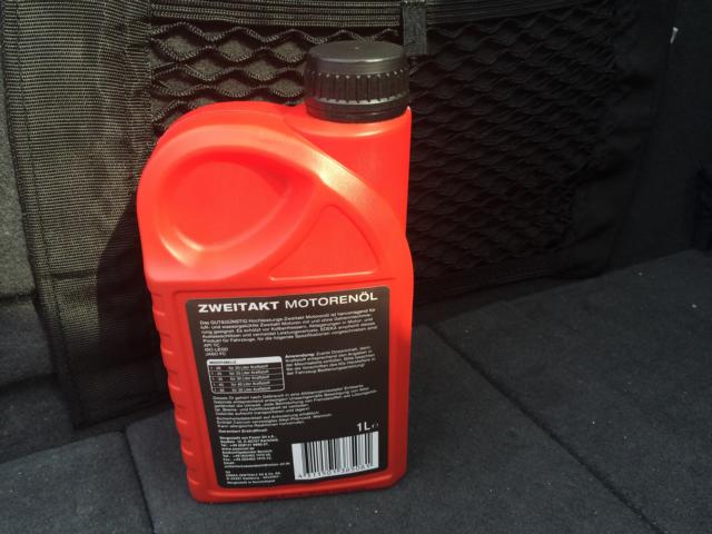

Beitragvon Oberollen » Mittwoch 1. Juni 2016, 12:20
ich bin zwar nicht betroffen, aber auch ich mische seitdem ich den Laguna 2014 gekauft habe immer ca. 250ml Zweitakt-Öl bei.
Ob der Wagen jetzt weniger oder mehr verbraucht oder sonst was verändert wurde durch die Beimischung des Zweitakt-Öls kann ich nicht sagen, aber eins steht auf jedenfall fest, der Motor ist um einiges leiser geworden :DAUMEN:
Da mein Vater auch einen Laguna fährt mit dem gleichen Motor wie ich, ist ihm das sofort aufgefallen.
Jetzt mischt auch er dieses Zweitakt-Öl bei und ist total begeistert wie ruhig doch so ein Diesel laufen kann.
Das mit den Injektoren lese ich jetzt zum ersten Mal.
Re: 1.5 dci nageln
Beitragvon statron3 » Mittwoch 1. Juni 2016, 13:03

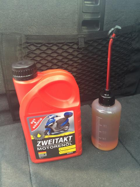

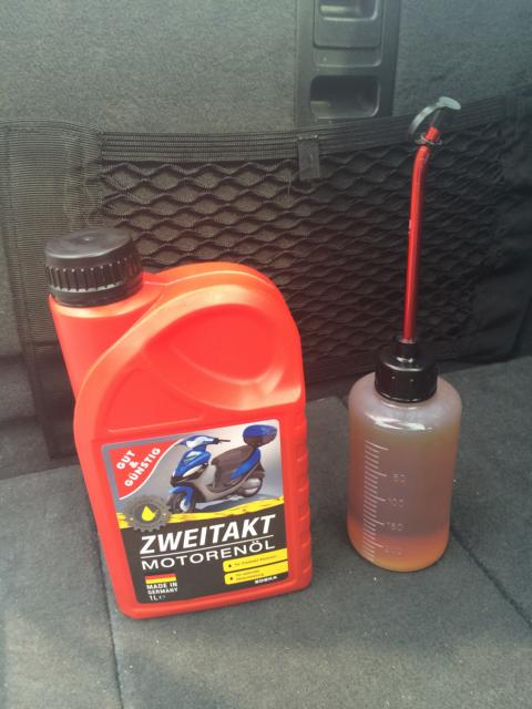

Frage: Wann schüttest du die 250ml in den Tank? Wenn Tank leer und unmittelbar vor dem Tanken, zwecks ausreichender Durchmischung?
Nutzt du da ein spezielles Patent, da man ja den Automatikverschluss reindrücken muss, bevor dieser offen ist?
Was für 2-Takt-Öl nimmst du dafür?
statron3
Re: 1.5 dci nageln
Beitragvon Oberollen » Mittwoch 1. Juni 2016, 15:53
Ich schütte das Zweitakt-Öl kurz vor dem tanken in den Tank.
Habe aus dem Modellbau eine 250ml Tankflasche mit einem stabilen Alustutzen, wo man den Deckel am Tankstutzen bequem rein drücken kann.
Hier mal drei Fotos :wink:
Das Öl kaufe ich bei Marktkauf für 4,99€ den Liter.
