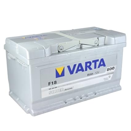

Beitragvon MegaLagu » Donnerstag 21. Januar 2016, 17:35
165€ :!:
Die VARTA F18 Silver Dynamic
• Spannung: 12V
• Batterie-Kapazität: 85 Ah
• Kälteprüfstrom EN (A): 800
• Abmaße (L x B x H): 315 x 175 x 175 mm
bei A*a*on: 107,90€ +5,90€ VK
Zuletzt geändert von MegaLagu am Mittwoch 6. Dezember 2017, 12:44, insgesamt 1-mal geändert.
