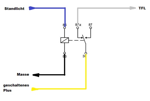

Mach es lieber andersrum. Such dir ein geschaltenes Plus im Motorraum. Und lass dieses über einen Öffnerkontakt des Relais laufen. Das Relais steuerst du dann über ein Standlicht an. Dann läuft das Relais nur bei eingeschaltenem Licht und öffnet den Kontakt, wodurch die TFL aus gehen.

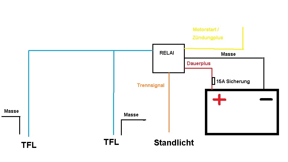

Beitragvon kuong1992 » Montag 7. Dezember 2015, 23:56
@STS-Flame
Also nach deiner beschreibung sollte es denn so aussehen, wenn ich es richtig verstanden habe.
Bis auf das Trenn/Ausschaltsignal vom Standlicht ist es so bei mir geklemmt.
Sorry für die Laienhafte Darstellung :D

Ich meinte es eher so
Somit ist das Relais, solange du das Licht nicht an hast, nicht unter Last und erst wenn du Standlicht an machst, wird das Relais geschalten
