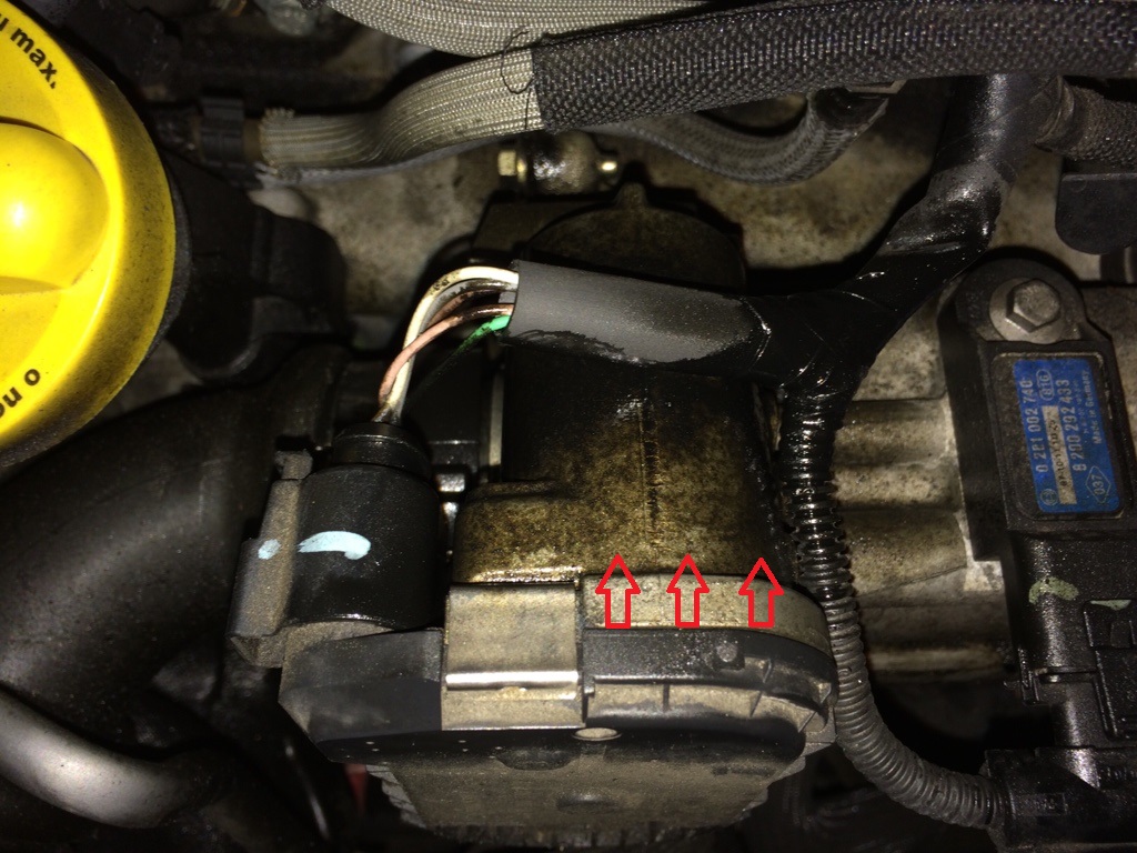

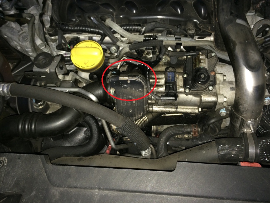

Guten Morgen,
meine Drosselklappe ist "undicht". Es tritt Öl und Luft aus dem mit den Pfeilen markierten Bereich aus. Man merkt im Stand bei erhöhter Drehzahl einen ordentlichen Luftzug (Luftdruck) aus dem Bereich mit den Pfeilen. Dadurch hat sich meine Motorvorderseite mit einem dünnen Ölfilm neu eingekleidet und man bemerkt einen Leistungsverlust von ca. 20-30 %. Bisher keine Fehlermeldung im BC, kein Mehrverbrauch. Kilometerstand: 109.000 km. Bj. 2008
Meine Fragen:
1. Konnte im Internet nichts vergleichbares finden, daher die Frage ob die Drosselklappen allgemein eine Schwachstelle sind. Ich könnte eine Gebrauchte für ca. 50 € bekommen (Laufleistung ca. 70.000 km) oder eben eine neue für 130 €. Wenn es eine Schwachstelle wäre, würde ich die Neue nehmen. Wenn nicht tut es auch die Gebrauchte.
2. Zum Austausch - einfach alt raus, neu rein oder muss da noch was Clip-technisches getan werden? Irgendwas besonderes zu beachten beim Aus- und Einbau?
3. Habt ihr so einen Fehler schon mal gesehen / davon gehört beim 2.0 dci?

Im Drosselklappengehäuse befindet sich kein Öl das Austreten könnte.
Ich würde die Umgebung nochmal sauber machen und schauen ob alle Schläuche und Dichtungen in der Umgebung i.o. sind.

Beitragvon music_my_soul » Donnerstag 26. März 2015, 09:55
Sieht nach der Schelle aus von dem dicken schwarzen Luftrohr was ankommt von links wird locker sein. Einfach festziehen.
Den selben Fehler hatte ich auch als ich ihn gekauft hatte war allerdings nur ein Ölfilm. Und auch andere hatten den auch schon daher weißt ich von dem Problem ist eine von 2 Schellen die sich gerne lockern.

Ich habe mir also eine gebrauchte Drosselklappe besorgt und gegen die alte ausgetauscht. Bei der Demontage ist mir aufgefallen, dass der Schlauch der in die Drosselklappe reingeht einen Riss direkt vor der Schelle hat - daher wohl das Geräusch und der leichte Ölfilm.
Da ich erst einmal die Drosselklappe ausschließen wollte, habe ich den Schlauch mit einem guten Panzertape provisorisch geflickt und wollte das ganze mit der "neuen" gebrauchten Drosselklappe testen.
Motor startete normal, doch anstatt 20-30 % Leistungsverlust (Popometer) waren jetzt eher noch gerade mal die Hälfte der 150 Pferdchen vorhanden. Also wieder testweise auf die alte Drosselklappe zurückgerüstet. Motor startet anstandslos. Leistung zu 100% vorhanden.
Doch nach gerade mal 50 km Testfahrt, bis dahin liefer der Motor wie immer, plötzlich Fehlermeldung "Einspritzung prüfen" und "Abgaseanlage prüfen" und die Werkstattleuchte ist an. Leistung = 0 (wie oben bereits erwähnt).
Das Provisorium hat gehalten und ist m.M.n. dicht, doch jetzt bleibt er auch nach Neustart im Notlauf.
