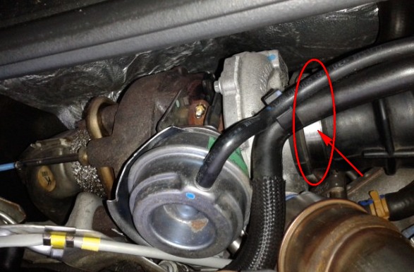

Beitragvon jacck82 » Dienstag 4. März 2014, 20:59
So leider bin ich noch nicht dazu gekommen die PBC2 mit der 6Linie zu testen um herauszufinden ob das Problem wieder auftaucht und es wirklich die Kupplung ist.
Falls ja wird es nicht billig :oops: Also das Kupplungsset bei Sachs Preformance für den 2.0 dci M9R ist gerade "etwas Günstiger" im Angebot lol 445 € verträgt mind. 15 % mehr Drehmoment gegenüber Serie also locker gut für 470 Nm.
http://www.sachsperformance.com/Sachs-P ... _4214.html
und dann natürlich noch einbau. Ist schon klar, dass ich da nicht mit zu Renault fahre. Will gar nicht wissen wie viel das kostet. Kenne da einen Polen der mir bei meinem alten Turbomonster schon eine verstärkte Kupplung für einen guten Preis vernünftig verbaut hat.
Falls es wirklich die Küpplung sein Sollte.
Habe aber noch was bezüglich meines Säuselnden Pfeifgeräusches auf Youtube gefunden. Also bei mir hört es sich leiser an. Mit Handyaufnahme hätte man das bei mir nicht gehört und wie gesagt bei mir ist es eher so ein säuseln.
Aber es geht schon so in diese Richtung. Habe erstmal vermutet dass ich vielleicht im Bereich der Ansaugung Bereich Luftfilterfasten nicht richtig angezogen ist z.b. Schlauchschelle etc. Könnte vielleicht was irgendwo im Ladeluftsystem leicht undicht sein?
http://www.youtube.com/watch?v=F1TE--5TVcU
Am besten ich fahr mal die Tage zum anderen Renault FOH hier in Essen und bestell mir mal gleich den FOH ans Lenkrad zum Fahren, damit er sich das "leisere" Säuseln selber anhört.
jacck82

Re: Turbolader Geräusch?
Beitragvon drumtim85 » Dienstag 4. März 2014, 22:24
Bau mal einen serienmäßigen Luftfilter mit der Dämpfungsmatte ein. Und schau mal ob das Säuseln weg ist.
Beim Turbo darf ruhig was Pfeifen meiner Pfeift auch krass und ich hab bis 1,4 bar Ladedruck im overboost. Mit Pipercross Filter wird das Pfeifen lauter.

Beitragvon jacck82 » Samstag 15. März 2014, 10:07
Nun ist der Grund des Säuseln gefunden worden 8) Habe die Schelle direkt am Turbolader nachgezogen. Diese war zwar nicht ganz lose (würde dann wohl bei ordentlich Gas geben wohl gleich abfliegen) aber ich konnte hier noch gut anziehen bis es fast nicht mehr ging. Da muss sich wohl bei meiner Volllastgeschichte immer etwas Luft durchgedrängelt haben die dieses Säuseln verursacht hat. Mehrere Testfahrten gemacht und nun nichts mehr zu hören, außer dem Pfeiffen des Laders. Bin wieder mit meiner 6-er Linie unterwegs mein Verdacht des Kupplungsrutsches kommt nicht mehr vor.
jacck82
Beiträge: 95
Beitragvon drumtim85 » Samstag 15. März 2014, 10:40
cool! Das ist ja prima, dass das Problem behoben ist :DAUMEN:
Wegen der Kupplung würde ich einfach mal weiter beobachten.
