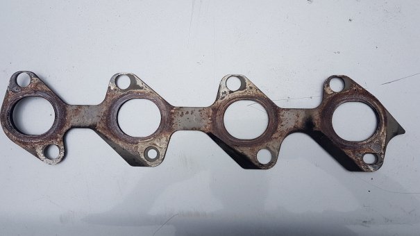

Beim Ausbau des Krümmers musste ich feststellen, das die Metalldichtung vom Krümmer rausblässt womit die Ursache für das Pfeifen damit erklärt sein dürfte lol
Ich werde nach dem ich alle Dichtungen vom Lader gewechselt habe erneut berichten, ob das Pfeifen damit der Vergangenheit angehört.

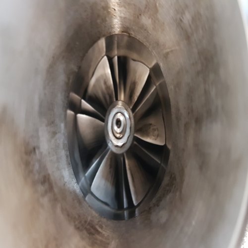

Also es sieht alles einwandfrei aus..dies bestätigte mir auch der Turboladerspezialist --der nur Lader repariert !
Auch die Kanten sind in einem tadellosen Zustand!
(laut dem Mechaniker hat der Turbolader keinen nennenswerten Verschleiß) er sagte noch falls ich unbedingt Geld ausgeben möchte kann er gerne reparieren, sei aber nicht nötig :D

Also kann ich mit gewisser Sicherheit sagen das das Pfeifen von der Krümmerdichtung kam, dies bestätigte mir auch der Mechaniker...
Jetzt habe ich mal die Dichtung bestellt, wenn alles glatt läuft ist der Lader am Montag wieder zusammen gebaut.
Dann wird man sehen ob das Pfeifen danach weg ist... :)

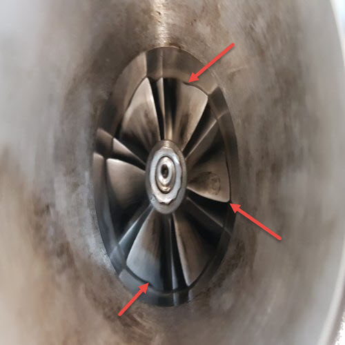

Die Kanten sind eigentlich scharf und gerade und nicht an den Ecken abgerundet...
Re: Turbopfeifen Laguna 2,0 DCI GT
Beitragvon klaus.s » Samstag 11. März 2017, 10:11
diese Einfallstellen an den Schaufeln sind die normal?
Beitragvon LAGUNA 3 GT Driver » Samstag 11. März 2017, 11:25
Also wie bereits erwähnt ist der Lader völlig in Ordnung.
Wenn man den Lader in der Hand hat sieht man nichts was nicht in Ordnung wäre.

Beitragvon drumtim85 » Samstag 11. März 2017, 19:57
klaus.s hat geschrieben:diese Einfallstellen an den Schaufeln sind die normal?
Ne eigentlich nicht. Die sehen auch nicht gleich aus an allen Schaufeln.
Sieht für mich aus als wären die Lager schon etwas angeschlagen und das axialspiel ist zu groß/oder die Ölleitungen sind zu bzw der Öldruck zu gering.

Beitragvon LAGUNA 3 GT Driver » Dienstag 14. März 2017, 16:23
So es ist vollzogen... lol
Jaaa was soll ich sagen, das Pfeifen gehört der Vergangenheit an!!
Es lag am Krümmerdichtung wie ich bereits zuvor berichtet hatte...entgegen eure Meinung usw. ist der Turbolader völlig in Ordnung !
