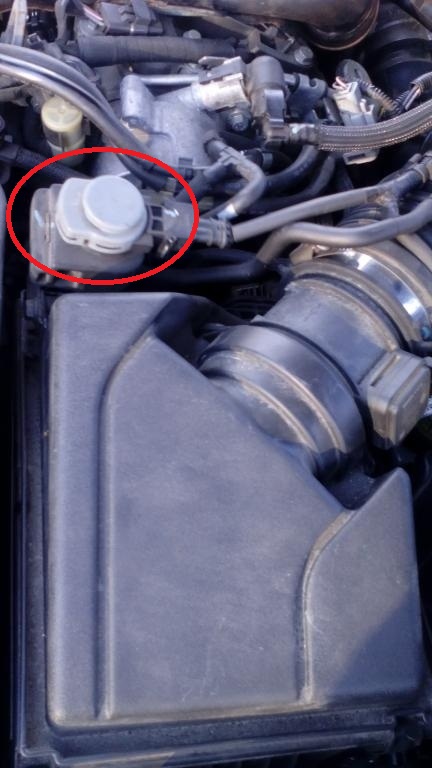

Was heißt keine Fehler? Sind alle Parameter wie Turbodruck etc. in Ordnung?
Wann hast du Dieselfilter gewechselt? Sind alle Schläauche dicht?
Wenn ja solltest du den Druckwandler chcecken er befindet sich hier und hat die OEM 8200661049
