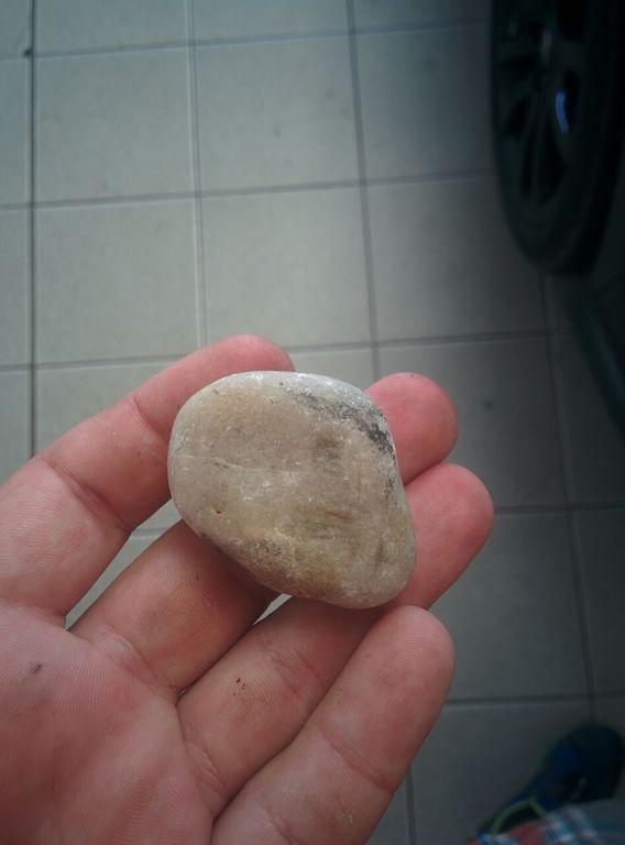

Sooo da ich heute doch Zeit hatte war ich beim freundlichen.
Und nach 30 min war die Sache dank des Schlanken Arms des Mechanikers gegessen (sonnst hätte der LuFi-Kasten rausgemusst, evtl innenkotflügel als alternative).
Ein haariger freund meinte mein Getriebe als Ablagestelle für seine Beute zu benutzen.
Dabei war der Stein so geformt das er oben auf dem Getriebe liegen blieb und dabei einen der zwei Schaltseile blockierte.
Von daher läuft der gute wieder!

Re: Schaltung Gänge 1,3,5 gehen nicht
Beitragvon LAGUNA 3 GT Driver » Montag 29. Mai 2017, 23:15
Neeeeiiinn... :D :D
Kleine Ursache große Wirkung...Aber die Werkstatt war zumindest ehrlich und hat dir nicht ein neues Getriebe angedreht :DAUMEN:
Beitragvon MegaLagu » Mittwoch 31. Mai 2017, 17:39
Das ist ja ein Ding :!:
Wünsche dir viele km ohne weitere Probleme und dem Marder vergibt Besuchsverbot. :)
