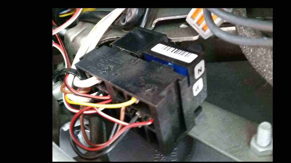

Der Stecker befindet sich hinter dem Handschuhfach und ist ganz rechts angebracht. (Foto von unten)
Auf dem rot/weissen Kabel war 12 V vorhanden, jetzt jedoch nicht mehr. Alle Sicherungen im Innenraum sind in Ordnung, es scheint auch alles zu funktionieren, aber irgendeine Funktion wird das Teil ja haben.
Alternativ suche ich nach einem Kabel- oder Schaltplan, dann kann ich selber suchen.
Laguna 3 Initiale, 2 Liter Diesel, Automatik, BJ. 2011
Es wäre sehr nett, wenn mir jemand helfen könnte, danke.

Was steht denn auf dem rechten "Relais" oben drauf?
Hast du eine Standheizung?

Ja eine Eberspächer - Heizung.
Die Beschriftung vom Relais kann ich morgen nachsehen.

Beitragvon drumtim85 » Sonntag 29. März 2015, 16:34
Kann es sein, dass es nicht original ist? Die Kabelklemme im Hintergrund lässt erahnen, dass da schon mal gebastelt wurde.

Sieht für mich aus wie das Relais (links) und die IPCU (rechts) der Standheizung. Auch die Kabelfarben würden passen :)

Beitragvon Laguna2_3 » Montag 30. März 2015, 19:24
Der Tipp mit der Standheizung und das Posten des Schaltplans hat prima geholfen.
Es ist das Steuerteil des Heizungsgebläses bei Ansteuerung durch die Standheizung.
Der Sicherungskasten ist verdeckt neben der Batterie eingebaut (3 Sicherungen), also weit weg!
Eine war defekt, jetzt ist alles gut.
Danke an GeorgW!
