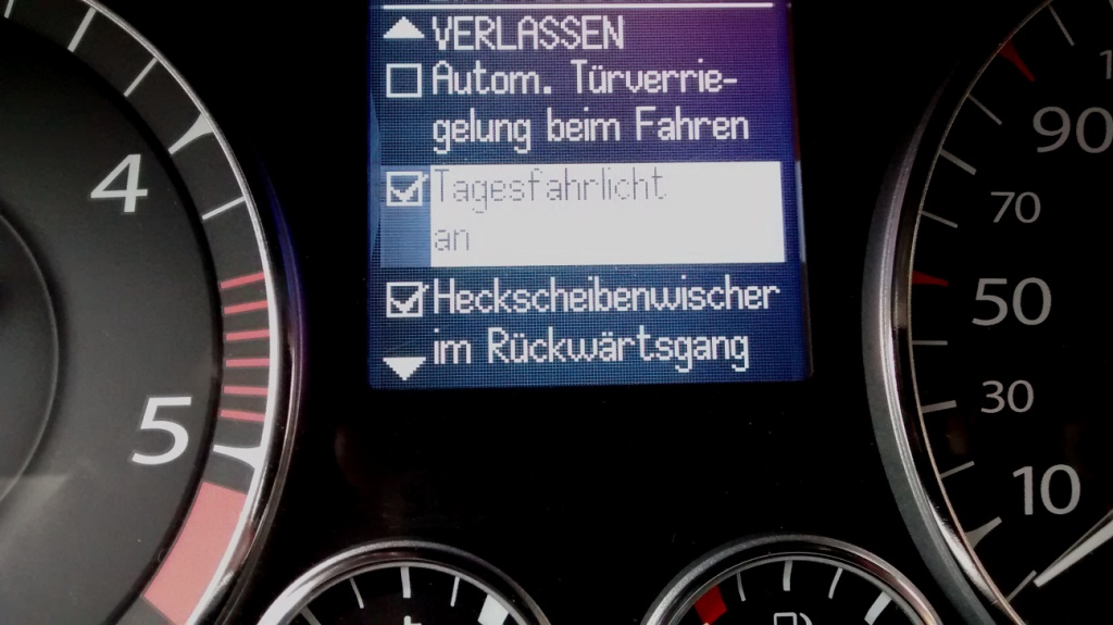

Beitragvon MegaLagu » Freitag 20. März 2015, 09:28
Ich behaupte:
Dein Laguna hat kein Xenon, also hat er H7
und somit kein TFL!
Deswegen erscheint der Menüpunkt auch nicht bei den Einstellungen!

Beitragvon putzger » Freitag 20. März 2015, 11:00
Habe mich bei MY Renault angemeldet. Nun weiß ich es- meiner hat kein TFL. Somit muss ich wohl mit den Abblendlichtern herumfahren oder dem Standlicht.
