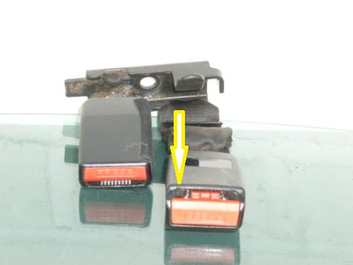

ich hatte bei meinem alten Laguna auch das Problem das sich hin und wieder das Gurtschloss nicht öffnen ließ.
Hab mir dann mal das Ding genauer betrachtet und festgestellt das ein kleines Stück schwarzer Kunststoff neben dem roten Drücker weggebrochen war (siehe Bild) und ins Innere gefallen ist, dort hat sich das verdammte Ding hin und wieder in der Mechanik verklemmt.
Bewaffnet mit Taschenlampe, langer Pinzette und diversen anderen Utensilien hab ich dann versucht das verdammte Ding da wieder rauß zu bekommen...
....leider ohne Erfolg :idea: :KOPF:
dann aber der Geistesblitz!
Hab um ein längeres Stück Schweißdraht Teppichklebeband gewickelt (einmal rum damit´s nicht so Dick wird), einmal rein das Ganze und schwupps klebte das Stück Kunststoff daran und ich konnt´s vorsichtig raußziehen...
Vielleicht hilft dir mein Erlebnis ja weiter....
