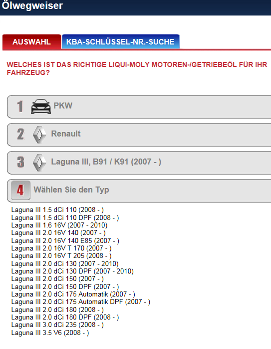

Das wird aber nicht sehr übersichtlich hier. Ob die Angabe nach Baujahr Sinn macht bezweifele ich, scheint doch eher auf den Motorcode anzukommen.
Siehe z.B. hier:
Ölwegweiser
Wen ich da meinen Motor auswähle (2.0 dci 150 DPF 2007-) werden drei verschiedene Füllmengen je nach Motorcode angegeben.

Beitragvon MegaLagu » Sonntag 20. Juli 2014, 22:18
@GeorgW:
Bei LM Ist mein Motor nicht aufgeführt :(
Siehe Anhang
Hatte deshalb extra den Zusatz: Schaltgetriebe
Bei LM fehlt somit: 175 Schaltgetriebe DPF (2007... in der Liste.

@MegaLagu
Vermutlich macht das Getriebe keinen Unterschied. Kennst Du den Motorkode? Bei 173 PS müsste das 800 oder 809 sein, und die werden bei Auswahl des 173PS mit DPF mit aufgelistet.
Ansonsten kannst du mir ja mal deine FgstNr. mailen oder gleich ein Foto des Typenschilds von der B-Säule Beifahrerseite, dann schaue ich im Dialogys nach.
Weiterhin habe ich alle Füllmengen zu den entsprechenden Motorkodes hier schonmal gepostet.
