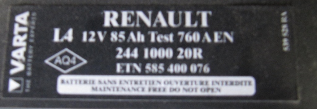

Beitragvon Oakie » Montag 24. Februar 2014, 16:17
lagunaGT3black hat geschrieben:
semmel1988 hat geschrieben: Meine nächste wird warschneinlich eine Varta F18.
Die ist aber 4cm länger als die Batterien, die mir für den GT bei den Teilehändlern angezeigt werden. Außerdem nicht so hoch. Sicher, dass die reinpasst?
Die hier steht bei mir drin (Original-Ausstattung ab Werk):
L4 12V 85 Ah Test 760AEN
244100020R
ETN 585 400 076
Teile-Nr./Renault müsste sein (ohne Gewähr): 77 11 419 085
Oakie
Beiträge: 270
