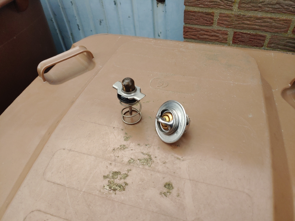

Da kauft man sich ein Thermostat, baut das alte aus und dann ist es ein völlig anderes.
(Siehe bild. Rechts neu)
Ist der M9R Motor da so eine Ausnahme?
Nervt mich gerade.....

Beitragvon GeorgW » Sonntag 28. März 2021, 14:50
Kann es sein das man hier immer komplett mit dem Gehäuse wechseln muss?
Siehe hier Nr. 1
http://www.catcar.info/renault/?lang=en ... 9pZD09MTFB
Beispiel aus ebay: https://www.ebay.de/itm/RIDEX-Thermosta ... SwVChgISxZ

Beitragvon Amun » Sonntag 28. März 2021, 16:13
Ich habs befürchtet. Obwohl das thermostat leicht raus ging und denke auch ein neues rein.....
