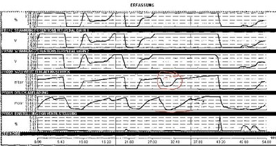

Hallo, ich fahre einen Laguna III Grandtour GT 2.0dci 178 PS Ez 5/2008 56.000km
Seit einiger Zeit habe ich das Problem, dass beim Beschleunigen unter Last (z.B. bergauf) bei ca 2000 U/min plötzlich der Vortrieb stockt, um dann nach ca. 2-3 sec wieder einzusetzen, das Problem ist nicht immer da, kann aber ohne Probleme in verschiedenen Gängen bei leicht differenter Drehzahl reproduziert werden. Am deutlichsten ist es im 5. Gang. Kleinerer Gang die "Aussetzphase" ist kürzer (eher nur ein Ruck), im 6. Gang ist der Unterschied im Vortrieb nicht so deutlich spürbar.
Anbei eine Messung des Zustandes bei meinem Freundlichen - auffallend ist, dass der Sollwert des Aufladungsdruckes plötzlich herunter geregelt wird obwohl Vollast gegeben wird (Pedalstellung). Danach hat der Meister beim Freundlichen die Messung an die Technik Hotline gesendet - die haben dann noch weitere Messungen machen lassen und 2 Teile getauscht, weil "die Teile außerhalb der Toleranz" waren: Luftmengenmesser und irgendeine 10 bar Druckregelungs/puffer-Leitung in der Einspritzung. Ergebnis: Keins, der Fehler ist immer noch genauso da. Im Fehlerspeicher wird nach wie vor nichts angezeigt. Irgendwie habe ich das Gefühl, dass läuft jetzt auf "wir tauschen mal alles. was uns so einfällt" hinaus und die Teile und Arbeitsstunden addieren sich munter....
Weiterhin habe ich bei der Aktion mal unter meinem Renault geschaut als er auf der Bühne stand und festgestellt, dass er auf der in Fahrtrichtung rechten Seite Öl schwitzt/verliert. Mein Freundlicher sagte mir, dass wäre bei allen 2.0 dci Motoren so, bei den aktuell hätte man eine Dichtung bzw. Nut geändert, bei meinem könnte man das zwar von außen zu schmieren- aber das würde eh nichts bringen.
Vielleicht kann mir jemand von Euch helfen oder hatte ähnliche Probleme. Bin für jede Anregung dankbar - werde wohl mal in Brühl anrufen müssen.

hallo, ist das fahrpedalpoti ( dein gaspedal )mal getestet worden ?
hilfreich für die wst wäre es ev. von einem vergleichsfz mal bauteile "probehalber" umzubauen...... statt auf deine kosten teile zu verbauen die wohl ohne beanstandung sind.

@vs_roadrunner: Danke für die schnelle Antwort - Gaspedalpotis sind es nicht beide funktionieren (sieht man auch im Diagramm ;-)
Die Werkstatt hat z.B. schon LMM aus anderem Fzg getauscht - das Problem sind wohl eher auch die Stunden. Mein Händler ist sehr kulant - aber man hat halt überhaupt kein Idee was es sein könnte und die Renault Technik Hotline wohl auch (noch) nicht.

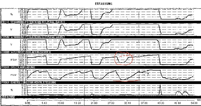

Beitragvon Ragnolli » Dienstag 24. April 2012, 18:27
Das eingekringelte ist der Sollwert Ladedruck! Darunter der tatsächliche. Der tatsächlich Druck nimmt in der Situation nicht so rasant ab, wie bei den Schaltvorgängen vorher.
Kann es sein, dass die Ladedruckregelung nicht ordentlich funzt?
Und der Sollwert fällt zeitlich erst nach dem Istwert ab....

Beitragvon oskar-fox » Donnerstag 17. Mai 2012, 11:29
So - nachdem die lieben Jungs der Tech-Hotline erstens scheinbar weiter nach und nach den ganzen Motor tauschen wollten und die Kaufleute der Hotline in Brühl mir außerdem auch finanziell nicht helfen wollten habe ich jetzt durch ein wenig nachdenken (Danke Ragnolli) und ein Teil- tauschen, dass Problem dann wohl selbst behoben:
Magnetventil zur Steuerung der Unterdruckdose des Turbo's ausgetauscht und siehe da, - Problem weg, altes teil wieder rein Problem wieder da .....sieht also so aus als hätte ich das jetzt. Überlege gerade, ob ich noch in Brühl anrufe und frage,was die so dazu meinen.....
