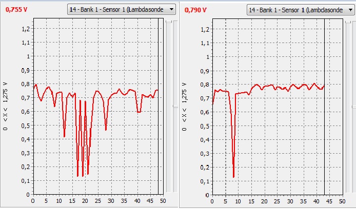

So melde mich nach einer Woche krankheit und dem kläglichen versuch die Karre bei Ibäh loszuwerden zurück.
1. Nein ihn hat keiner gekauft... :HEULEN:
2. Heute mal versucht obs nicht doch an der Lambda liegt. Idee war, dass sich irgendetwas verändern muss wenn ich diese abziehe und laufen lasse. Das Steuergerät müsste ja dann Standardwerte verwenden.
Lange rede kurzer Sinn -> keine Besserung, Fehlzündungen bleiben.
Allerdings hatte ich den Lambdaverlauf nochmals ausgelesen.
Kurze Info zum Bild, der erste Ausschnitt links war kurz nach Start. Auf dem rechten war er bereits auf Betriebstemperatur.
Was mich da wundert; offensichtlich registriert die Lambda fast durchgehend ein zu fettes gemisch. Trotzdem scheint er zu mager zu laufen da er ruckelt. Ich kann mir da nicht wirklich einen reim draus machen.
