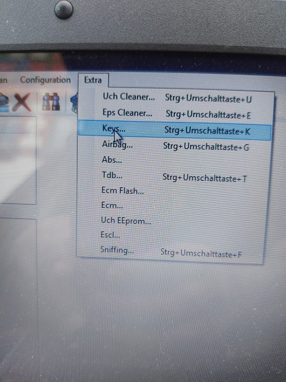

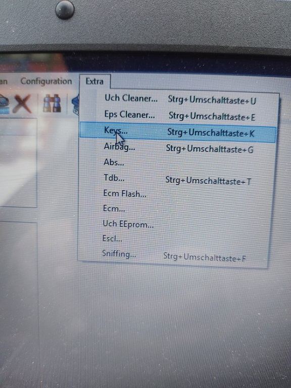

In ein Video habe ich gesehen Mann klicke auf Extra und Keys um den Code zu lesen und dann neue karte rein und schreiben.
doch das klappt bei mir nicht.

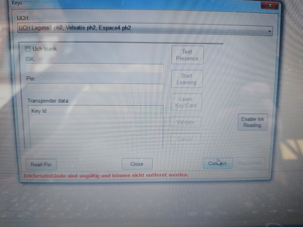

ich komm gar nicht rein. unten der rote text kommt immer

es soll nach dem Video folgendermaßen Ablaufen. OBD anschließen Programm starten. org Karte rein wegen Zündung
dann Scan klicken das er das Fahrzeug einlesen tut. dann wie auf dem Bild oben auf Extra und Key .
so liest er die daten (UHC ) aber soweit komm ich nicht. bei Scan lädt er schon nichts.
