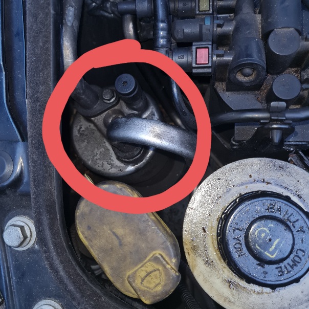

Beitragvon Thobi2009 » Donnerstag 12. August 2021, 18:43
Hallo liebe Gemeinde...
Ich habe mir auch dad Gas bestellt und extra einen Schlauch zum befüllen...
Jetzt zu meinem Problem :
Wo ist denn der Anschluss für die Niederdruckleitung?
Ich habe einen 1,9 dci ph2 grandtour.
Bitte helft mir, ich gehe in dem Auto kaputt, weil ich die Scheiben auch noch nicht runter machen kann (Fehlersuche läuft noch)

Re: Klimaanlage selber befüllen
Beitragvon Dave369 » Donnerstag 12. August 2021, 19:18
Hallo, da is blos ein Ventil, direkt an der Trocknerflasche.....

Beitragvon Thobi2009 » Donnerstag 12. August 2021, 19:36
Dave369 hat geschrieben:Hallo, da is blos ein Ventil, direkt an der Trocknerflasche.....
Ist das jetzt das Teil über dem einfüllstutzen für wischwasser???
Beitragvon Thobi2009 » Donnerstag 12. August 2021, 19:37
Das mit dem Bild klappt grad nicht so gut...
Ich versuche es mal anders
Beitragvon Dave369 » Donnerstag 12. August 2021, 20:01
genau das ist das Ventil, es gibt blos das eine
