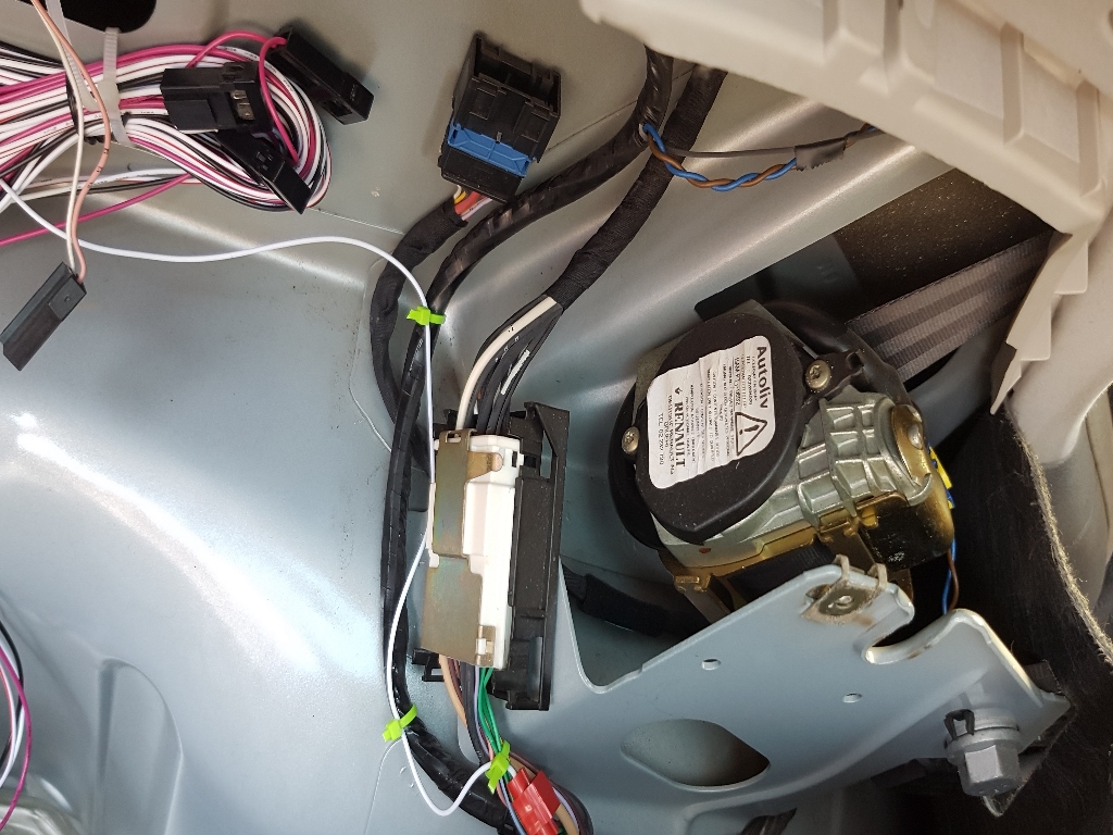

Die Stoßstange musste nicht abgebaut werden, die drei Zierleisten sind einfach mit einen Schraubendreher auszuhobeln, die Nasen sind oben und unten.
Und das Verlegen der Kabel war auch recht einfach, da hinter der Zierleisten Platz war und bei Renault an der linken Seite eine Durchführung vorgesehen ist zum Kofferraum (Stopfen entfernen).
Was mir noch aufgefallen ist, 4 Löscher sind schon von Haus aus vorgebohrt bei Renault, als ich die Zierleisten entfernt hatte, schauten mich 4 Löscher an.
Und bei der Verkabelung im Kofferraum ist mir ein Stecker aufgefallen, vielleicht kann mir jemand sagen für was das ist (hinter der Verkleidung, wo der Zigarettenanzünder/leuchte ist)?
Im Endeffekt habe ich über 2 Stunden gebraucht (mit testen, schauen, Gedanken machen, fluchen).
Dafür gespart, Renault wollte um die 550€. Was vermutlich bei geübten unter einer Stunde geht.
//Noch eine Anmerkung, bei Abgreifen des Signal der Rückleuchte dachte ich am Anfang das die neben dem Kofferraum ist (Bodennähe), hatte dann festgestellt das die im Kofferraum Klappe verbaut ist.
Zum Glück war bei Renault ein separater Stecker, neben der Verkleidung den man abziehen kann und Messen konnte (siehe Bild, mit grünen Kabelbinder befestigt).
Einmal der Stecker der Unbekannt ist und die Verkabelung an die Rückleuchte.
