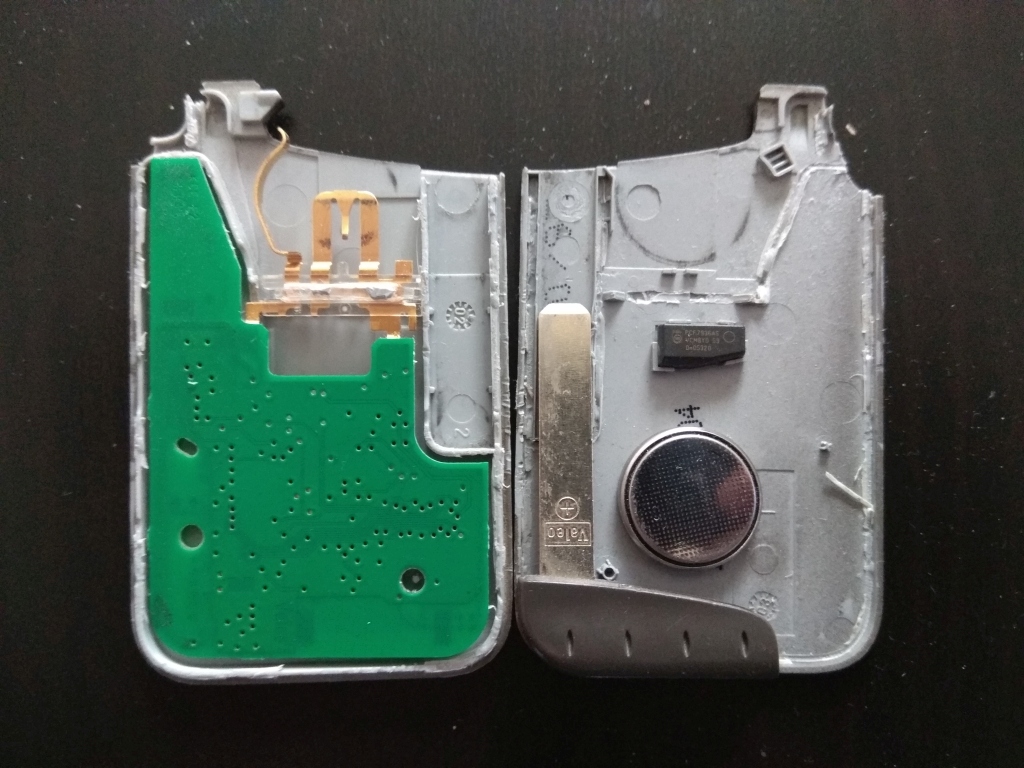

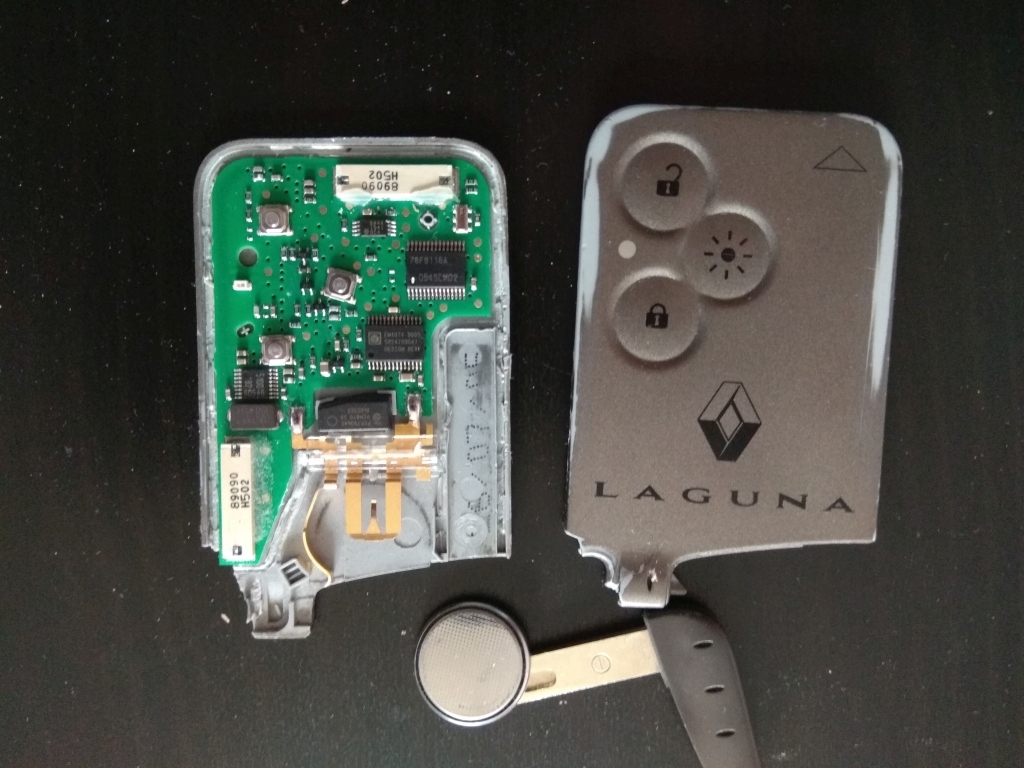

Es gibt verschiedene Gehäuseformen mit den 3 Tasten Keycard. Und was Laggi2007 erzählt ist quatsch. Ich hatte meinen auch schon offen gehabt und die Keyless Funktion ist unbeeinträchtigt davon geblieben, wenn man sehr vorsichtig zu werke geht.
Allerdings hat meine Karte auch nur eine Knopfzelle und keinen Akku.

Du bist ein Dummschwätzer, zeige mir den Akku auf dem Bild:

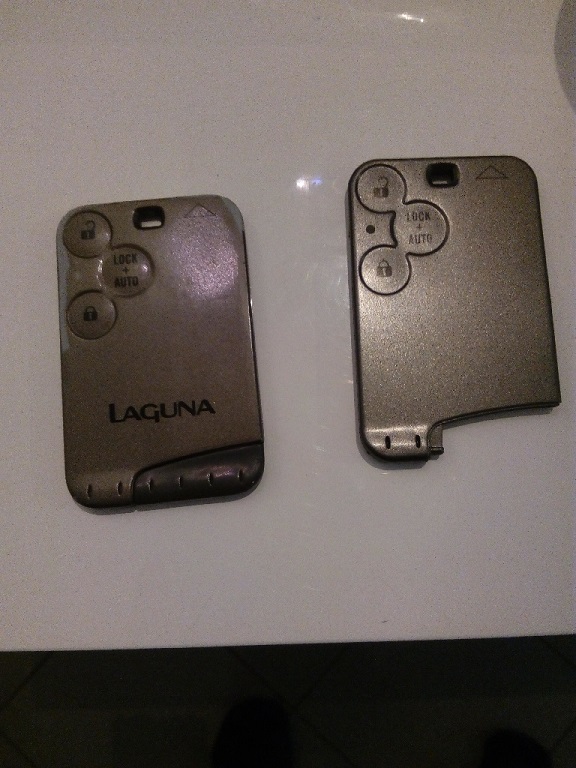

Ich gebe dir Recht dass es verschiedene Gehäuseformen gibt. Allerdings von was ich bis jetzt mit gekriegt habe hat Laggi2007 sehr viel Ahnung und ich würde es schätzen wenn Ihr Beide eure Erfahrungen hier schriftlich festhalten würdet damit wir alle davon profitieren können.

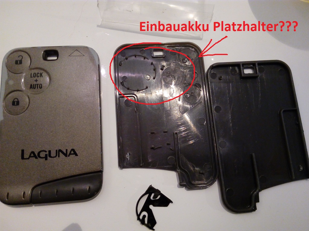

Meine Keyless Entry Karte sieht so aus:
Wie Ihr sehen könnt ein anderes Design. Bei mir steht "Auto + Lock" was mehr Sinn macht als das Symbol was sich auf wildmoe's Karte befindet. Da frage ich mich ob wildmoe's Karte überhaupt eine Keyless Entry Karte ist, oder etwas Anderes.
Mir hat der Renaulthändler damals auch gesagt dass sich 2 Batterien in der Karte befinden. Eine davon die Knopfzelle die man unten mit den Fingern rausziehen kann wenn man den Ersatzschlüssel entfernt, und die Andere sei verbaut und soll geladen werden während der Fahrt.
Leider hat das Keyless Entry bei mir noch nie funktioniert, aber da ich den Wagen zusammen mit Original Keykarte im stolzen Alter von 16 Jahren gekauft habe, würde ich vermuten dass der verbaute Akku nicht mehr gut ist. Ich hoffe dass dies mein Problem ist, auch wenn Renault vermutlich 200€ oder so haben will für eine neue Karte.
Um dieses Geld zu sparen habe ich mir eigentlich das Ersatzgehäuse gekauft, in der Hoffnung dass ich vielleicht doch noch ein gutes Akku finden werde und nur eine lockere Lötstelle oder Ähnliches auf der Platine. Da es mein Einziger Schlüssel ist, habe ich mich an die Arbeit noch nicht rangetraut.

Das Bild von dir, wildmoe, da befindet sich die verlötete Batterie auf der Rückseite der Platine.
Allerdings habe ich so eine Karte wie du sie hast noch nicht gesehen bzw diese Sonne auf dem Knopf des Gehäuses...
@mechn00b: Genau das ist der Platzhalter der verlöteten Batterie oder Akku
Welcher Typ von Batterie oder Akku das ist, kann ich dir leider nicht sagen.

War ja klar das die angebliche interne Batterie auf der Rückseite sein muss...
Muss ich jetzt wirklich ein Bild der Rückseite hochladen damit man mir glaubt? Unglaublich...

Welches Baujahr hat denn dein Laguna und ist die Karte im Bild noch die Originalkarte?

Wenn man genauer betrachtet: Das Loch oben in der Mitte der Karte fehlt!
https://imgsafe.org/image/f6bbae842f
Das Loch ist dafür, dass man bei laufenden Motor die Karte nicht aus dem Lesegerät raus ziehen kann.
Selbst reguläre Keyless Schlüssel vom Laguna haben das Loch.
Wildmoe, du hast defintiv eine andere Art von Schlüssel. <--- Was mich jetzt allerdings nur wundert, nicht das du es jetzt falsch verstehst.
Die Erinnert mich eher an die vom Megane, die Karte hat nämlich auch so eine aufgedruckte Sonne und auch kein Loch.
Ich find auf Ebay grad mal ein Leergehäuse was Wildmoe´s Karte entspricht.
Leider schlecht übersetztes Französisch.

Mein Laguna hat Baujahr 2006. Ich hab die Karte zwei Mal, einmal in verranzt und einmal wenig benutzt. Hab die offen gehabt weil ich das verranzte Gehäuse tauschen wollte. Und habe natürlich gleich das falsche Gehäuse bestellt (das mit dem Loch in der Mitte). Danach wusste ich das es verschiedene Gehäuse gibt, auch wenn sie sehr ähnlich sind, es passt definitv nicht...
Btw: Hier braucht nicht einer zufällig ein neues Schlüsselgehäuse, das mit dem Loch in der Mitte? Mache einen korrekten Preis lol
Ich hab beim suchen in ebay nur einen Händler gefunden gehabt der mein Gehäuse anbietet. Aber 20€ sind bischen viel. Lang genug Schwabe 8)

Wildmoe, mich würde jetzt allerdings mal innteressieren wie dein Kartenlesegerät von innen aussieht.
Ob da dennoch diese Verriegelung eingebaut ist!? :idea: die ja in deinem Falle der Karte überflüssig wäre...
