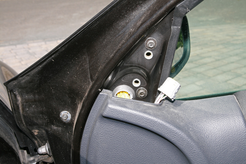

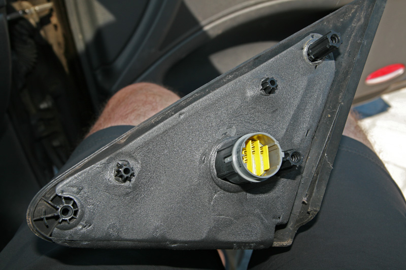

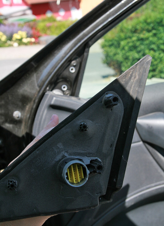

Beitragvon newtom » Montag 17. Juli 2017, 20:29
Hallo Allerseits,
wie versprochen, melde ich mich noch mal. Die "Operation" war ein Erfolg. :) Die Plastikabdeckung ließ sich gut entfernen, genau wie der Stecker zum Spiegel. Die drei Schrauben waren gut zugänglich. Der Anbau des neuen Spiegels war damit problemlos. Unten Paar Bilder, vielleicht helfen sie jemandem:
Aussenspiegel1
Danke noch mal für die Hilfe!
