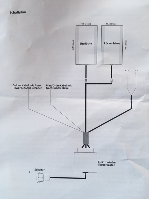

Hallo ihr lieben,
Möchte mir in meinen Laguna eine Sitzheizung nachrüsten. Habe mir ein Komplettset mit Kabelbaum bestellt und möchte nun fragen ob jemand weiß wie ich ihn anschließe. Hier mal das Bild aus der Anleitung.
Danke für eure Antworten schon mal im Vorraus!

Ich vermute mal du willst wissen wie die Heizung elektrisch angeschlossen wird.
Also rechts das gelbe Kabel auf geschaltetes +(heißt 12V liegt nur an wenn Zündung an),
das blau-grüne auf ein Kabel für Licht (egal ob vorne Abblend- oder hinten Rücklicht Instrumentenbeleuchtung wäre am besten).
Linkes Paar + auf Dauerplus und – auf Masse.
Erklärung:
Das gelbe ist dafür vorgesehen das die Heizung nur funktioniert wenn die Zündung an ist,
das blau-grüne ist für die Schalterbeleuchtung, über die rechten + & - fließt die Last.
Für + & - mindestens den gleichen Leiterquerschnitt nehmen wie vorgefertigt.
Wenn in dem Steuerkasten keine Sicherung verbaut ist, noch eine in die + Leitung einbauen.
Fertig!
