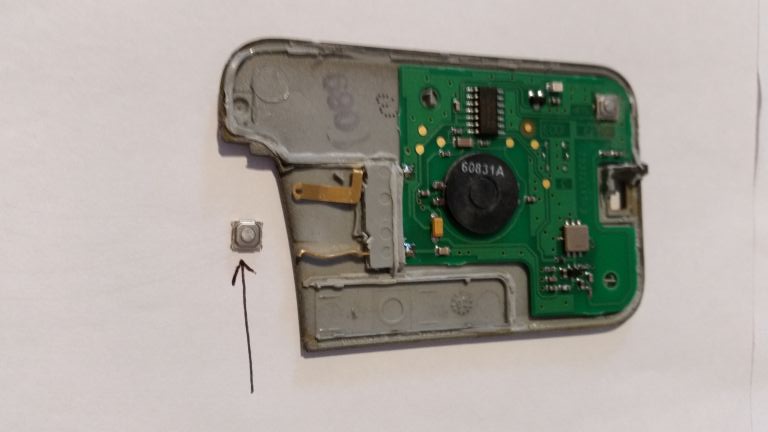

Nachdem mir meine Keycard herunter gefallen ist, sie nicht mehr verriegelte und im inneren klapperte, beschloss ich diese zu öffnen. Ich stellte fest, das der Druckknopf vom verriegeln abgegangen war.
Nun meine Frage, eh ich 250 bis 300 Euro bei Renault auf den Tisch lege. Repariert so etwas auch http://www.keycard-reparatur.de?
Oder muss ich direkt zu Renault weil ich eine neue Karte brauche?

Das selbe Problem hatte ich mit meinen ehemaligen Laguna 2 auch einmal gehabt.
Habe mir den Druckknopf bei eBay gekauft und dann von einem Fernsehtechniker einlöten lassen hat mich 5€ gekostet und hatte noch Jahre bis zum Verkauf des Autos gehalten.

Der Schalter sieht nicht aus, als wäre er kaptt. Das Schwierigste an der Reparatur ist schon fertig, nämlich das Öffnen des Gehäuses. Das Anlöten ist einfach, frage jemanden, der einen kleinen Lötkolben hat und damit umgehen kann, dann ist das Thema in 5 Minuten vergessen.
