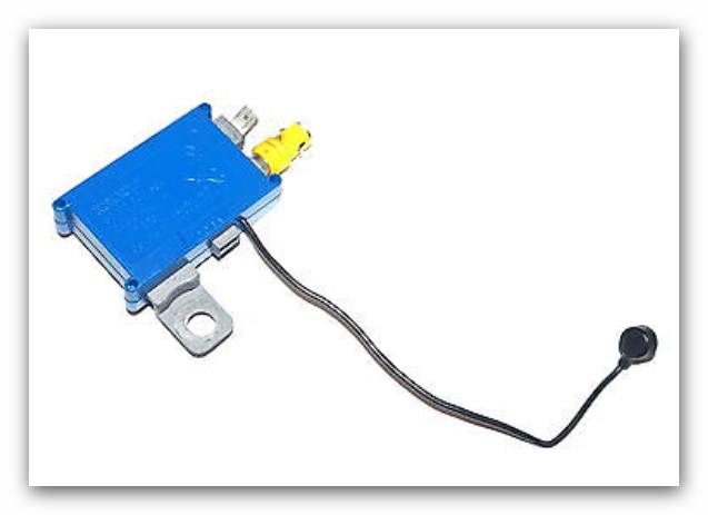

hey habe heute mein Antennenverstärker bekommen kann mir einer helfen wie und wo ich es anschließe habe so ein neues Radio mit Touchscreen DIN 2 wo kommt den jetzt was dran ?
Ich bin kein Fachmann bitte langsam erklären lol
vielen Dank im voraus

Was hast'n für ein Auto? Sollte es ein Laguna 2 Ph1 Limusine handeln, dann musst du hinten im Kofferraum - genauer an der Heckscheibe - die Abdeckung abknöpern und da siehst du schon, dass die Hackscheibenheizung als Antenne verwendet wird. Mit einer Art Druckknopf wird der Verstärker an die Heizung angeschlossen und fertig. Vorsicht bei der Kälte mit der Abdeckung, die Plastehaken brechen je kälter es ist immer schneller ab.

ThomasDunkel hat geschrieben: Sollte es ein Laguna 2 Ph1 Limousine ....., dass die Heckscheibenheizung als Antenne verwendet wird.
Die Antenne ist mit nicht gleichzeitig auch die Heckscheibenheizung. Auch wenn es vielleicht so aussieht. Im oberen Bereich der Heckscheibe ist die Antenne. Beide sind voneinander getrennt.
