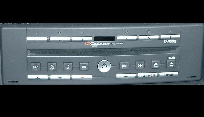

Habe mir heute einen Initiale Laguna II Phase I zugelegt....
Beim Kauf hatte ich keine CD´s dabei (wer rechnet auch damit, das es nicht geht).... Der Verkäufer hatte ein anderes Radio drin und bei Übergabe das "alte" wieder eingebaut (Bild anbei)
Nun habe ich zuhause gemerkt, das das Biest keine CD´s nimmt... Nüscht... nicht reinschieben oder einziehen usw usw... Eine Beschreibung ist leider nicht dabei
Hat jemand eine Idee??

Eject/Load drücken und den passenden CD Schacht anwählen. Dann sollte Insert da stehen.

Oder die LOAD-Taste etwas länger gedrückt halten, dann werden automatisch die CD's auf die Wechsler-Schächte verteilt.

DAAAAAAAAAAAAANKE :DAUMEN:
Hat funktioniert ^^!!

mal ganz nebenbei bemerkt. Das Ding im Bild vom Ausgangsbeitrag ist nicht das Radio. Es ist nur der CD-Spieler und das Bedienteil für das Radio.
Das Radio selbst ist unter dem Handschuhfach als Blackbox. Das ist zumindest beim Cabasse-System so. Ich habe es auch drin.
Vielleicht geht an der Blackbox was mit AUX. Ich weiß es nicht da ich selbst mich dafür noch nie interessiert habe.

....in meinem Falle nicht unterm Handschuhfach, sondern im Kofferraum links in dem Fach...
