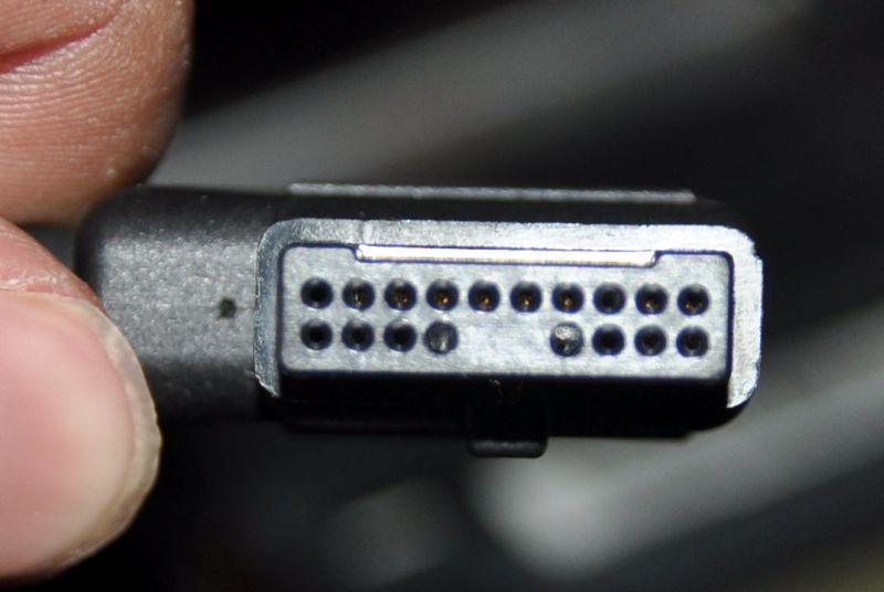

Hallo liebe Laguna Freunde,
ich habe hier ein vermutlich sehr banales Problem welches mich aber beinahe zur Weißglut treibt.
Kurz zum Hintergrund:
Ich habe mir vor Weihnachten einen Renault Laguna II Grandtour (Baujahr bzw. Erstzulassung 2006, also wohl auch Phase 2) 2,0 16V gekauft.
Bei der Probefahrt hat mich ein kleines Feature zunächst echt angesprochen (die Lenkradfernbedienung für das Carminat Naviogationssystem).
Da jedoch mein Navi im iPhone deutlich aktueller und besser ist, wollte ich das Carminat Navi ausbauen und gegen ein anderes Radio ersetzen.
Zunächst sollte es mein JVC Radio aus dem alten PKW werden nun bin ich aber aus anderen Gründen bei Alpine gelandet.
Jedoch wollte ich nicht nur einfach das Radio austauschen, sondern wenn möglich auf die LFB und das Display des Navis weiter verwenden.
Dafür habe ich mir auch das Alpine iDA-X305S + den Adapter Alpine-APF-D102RE zugelegt.
Laut Alpine Liste (http://www.ars24.com/ars_upload/Alpine% ... isplay.pdf) ist dies der passende Adapter für meinen Renault Laguna Grandtour.
Das hatte ich vor dem Kauf auch durch den Versandhändler prüfen lassen.
Als ich dann den Adapter bekam wollte ich mich auch direkt an den Um- bzw. Ausbau des Radios machen.
Da ich Elektroniker gelernt habe und auch schon meine alten Autoradios um- bzw. ausgebaut habe, hatte ich nicht mit großen Schwierigkeiten gerechnet.
Dies war jedoch ein fataler Fehler!

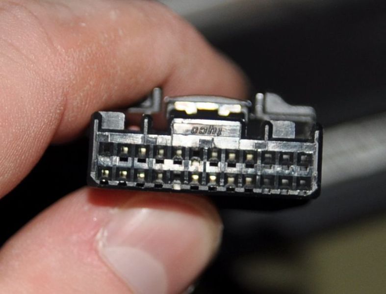

Ich habe 3 Stecker die aus meinem Renault Schacht kommen von denen ich nicht weiß wofür Sie sind und die auch definitiv nicht an den Alpine Adapter passen.
Dafür fehlt mir jedoch beim Renault der Mini-ISO Anschluss der aber dafür am LFB & Display Adapter von Alpine vorhanden ist.
Ich war auch schon einmal bei einem ACR Shop in meiner Nähe, aber der Inhaber des Shops war irgendwie selbst überfragt und munkelte etwas davon, dass es mit
Renault öfter Probleme gibt.
Meine Frage wäre nun: Kann man das Carminat Navi überhaupt tauschen wenn man Display und/oder LFB weiter verwenden möchte? Oder hat Siemens VDO da so
viel eigenen sch*** mit rein gebaut das niemand einen passenden Adapter hat?!
Ich würde mir im Zweifel sogar selbst die Finger dreckig machen und einen bauen (wenn das denn überhaupt geht).
Falls jemand Tipps oder Erfahrungen mit dem Austausch dieses Radios hat, dann wäre ich froh Sie zu hören.
Liebe Grüße
René

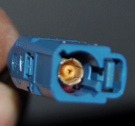

P.S. Bei dem unbekannten Anschluss 3 tippe ich derzeit auf die GPS-Antenne! Bei Anschluss 1 & 2 vermute ich Display und LFB.
Gruß René
