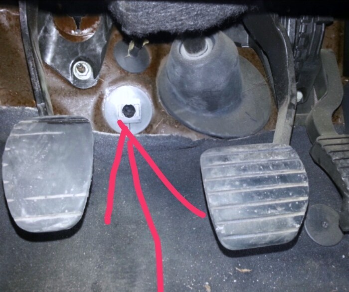

Ich hab das Kabel durch den Stopfen von dem Bowdenzug für die Motorhaubenentriegelung gelegt. Mit bischen schmatze ging das super Easy. lol
Was auch noch geht ist das Kabel mit durch den großen Stopfen vom Lenkgestänge zu legen. Für die die denken das sie Industrieanlagen im Kofferraum betreiben zu glauben.
Alle anderen Sachen mit diversen Demontagen waren mir zu viel und heiß.

ich hab das gleiche Problem. ich hab ein laguna 2 phase 1 und ich finde keine Möglichkeit ein kabel zur Batterie zu legen.
ich hab eine Plastik kappe zwischen Kupplung und Bremspedal gefunden, aber die ist zu und ich weiß nicht ob ich die aufbohren kann denn ich weiß nicht was dahinter ist...
hilfeeeee :(
hier ein bild von der kappe

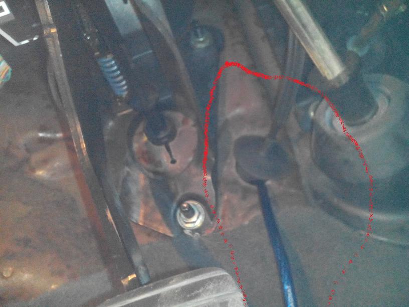

So leute habe das Kabel durch den Stopfen von dem Bowdenzug für die Motorhaubenentriegelung gelegt.
Hab aber jetzt bedenken wegen der tatsache das der nicht mehr ganz zu geht ob da jetzt wasser reinkommen kann, ich werds zur sicherheit noch mit nem pu band abkleben.
@Radkappenpolierer
wie war das den bei dir ?
habe laguna 2 phase 2
noch nefrage muss das kabel isoliert werden oder ist es im normal fall hitzebeständig genung , bin wie gesagt durch dem Bowdenzug für die Motorhaubenentriegelung gegangen und hab es hinter dem kühlwasser behäter eingeklemmt ...
wäre toll wenns dan antworten gäbe ...danke
