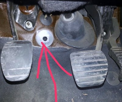

wie verlege ich mein Kabel am besten in einem Laguna 2 Phase 1 ?
ich habe eine Kappe gefunden.. kann ich die ohne probleme durchbohren ?
hab ihr vllt. andere ideen ich verzweifel schon.. ^^
danke in vorraus :)
Plastikkappe

Beitragvon oh... » Montag 25. März 2013, 19:41
Hallo...
Also ich bin bei meinem Phase 2 einfach mit durch die Zugverlegung der Motorhaubenentriegelung gegangen! Ohne irgendwas zu bohren,demontieren oder kaputt zu machen!
Grüße lol
