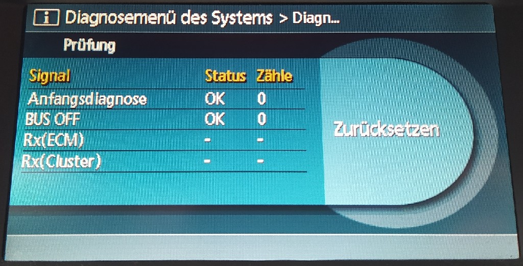

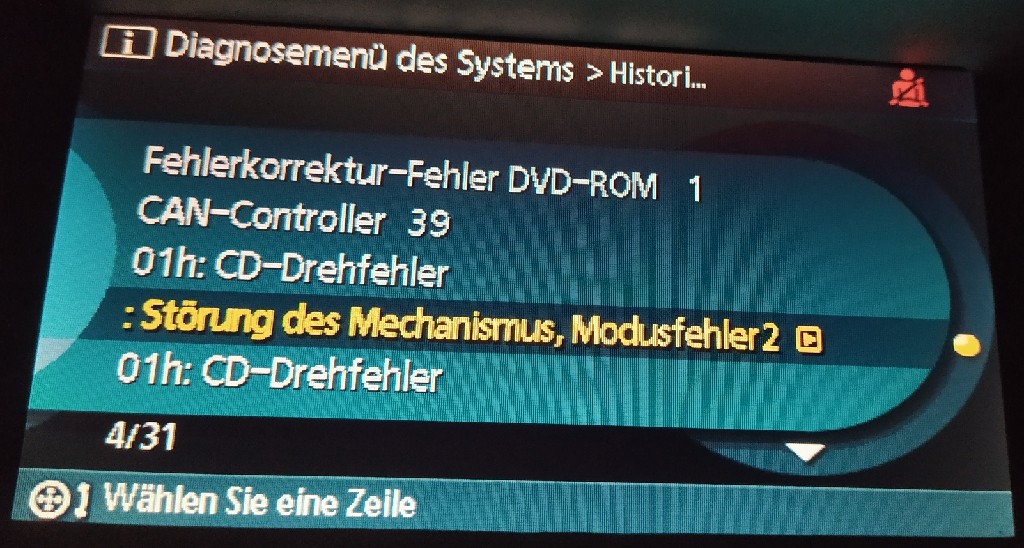

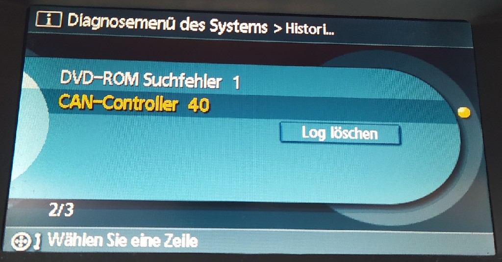

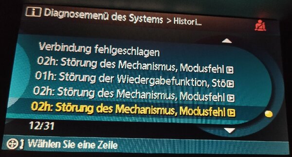

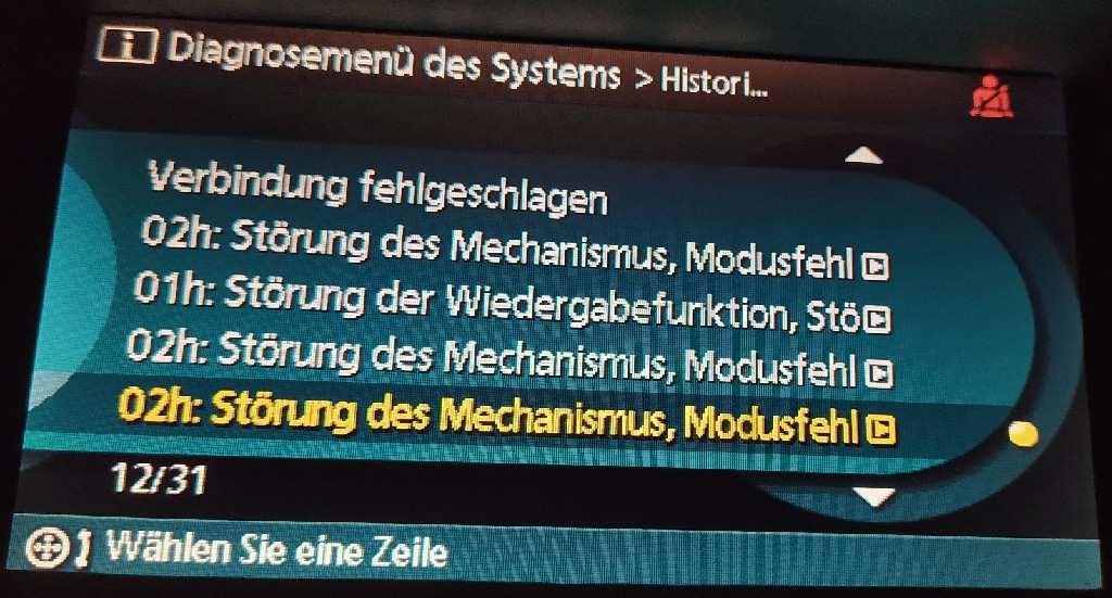

Ganz richtig, der Verstärker (mit Radiomodul) sitzt unter dem Handschuhfach.
Vielleicht für andere ein nützlicher Hinweis:
Es gibt beim Carminat 3 ein verstecktes Diagnosemenü.
Um dorthin zu gelangen: Zündung ein, Radio ausschalten, Set gedrückt halten und dann am Lautstärkeregler (am CD Wechsler) solange im Uhrzeigersinn drehen, bis das Menü erscheint. Wiederholt man das jetzt noch einmal, kommt man zum detaillierten Diagnosemenü.
Im Anhang habe ich ein paar Bilder vom Ergebnis.
Vielleicht kann ja jemand etwas damit anfangen, sonst muss ich tatsächlich einfach mal den Verstärker tauschen.
Cabasse Verstärker
Meldung 4
Meldung 3
Meldung 2
Meldung 1

Beitragvon made.89 » Donnerstag 9. Juli 2020, 16:38
made.89 hat geschrieben:...sonst muss ich tatsächlich einfach mal den Verstärker tauschen.
Der Verstärker ist getauscht und siehe da - alles funktioniert wieder.
Gebraucht habe ich 95€ incl. Versand hingelegt. Das defekte Altteil hat mir jemand für gute 40€ abgekauft.
Allen Anderen: Viel Erfolg.
