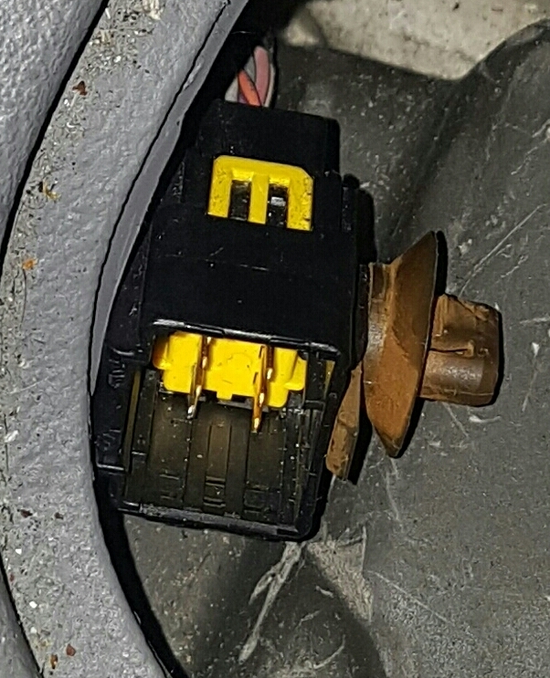

Hallo kann mir jemand sagen was für ein stecker das ist?

Irgendwo gabs die Frage schon mal...
Ich finds grad nicht...
War irgend eine Vorbereitung für irgendwas...
Vielleicht auch für die Automatikgangschaltung, zur Ganganzeige im Boardcomputer...
Ich weiß es nicht mehr genau...

Könnte der Stecker für die Telefonvorbereitung sein.

Stecker für Telefonvorbereitung, eindeutig nein. Der könnte für Automatikschaltung sein?
Telefonvorbereitung umfasste damals die ab Werk verbaute Antenne für GSM. Gab es auch nur als Option und nur bei Ausstattung Initiale. Wenn kein Navi drin war, war trotzdem die Haifischflosse auf dem Dach drauf. Das Kabel der Antenne endete einfach hinter dem Radio etwas versteckt. Der "Rest" musste allein gemacht werden. Das ist aber kein Hexenwerk.

Erklär mal bitte warum eindeutig nein.
Natürlich kann es auch etwas anderes sein und welche Ausstattung der Wagen von Danielmg hat wissen wir nicht.
Wenn die Telefonvorbereitung vorhanden ist, liegt ein Stecker in der Mittelkonsole neben der Gangschaltung.
Die Belegung ist wie folgt: 1-Mute / 2-Zündung+ / 3-Dauer+ / 4-Masse / 5-Lautsprecher+ / 6-Lautsprecher- / 7-Mikro+ / 8-Mikro-/
Das Renault einen Kabelstrang für Automatik in einem Schaltwagen verlegt kann natürlich sein, glaube ich aber nicht.

Hallo Leute handelt sich um ein laguna Privileg
