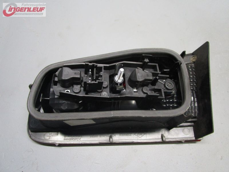

Das sind die Leuchten. Woher bekomm ich denn die Pinbelegung? Bzw so ein Werkzeug dafür?

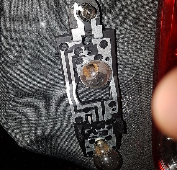

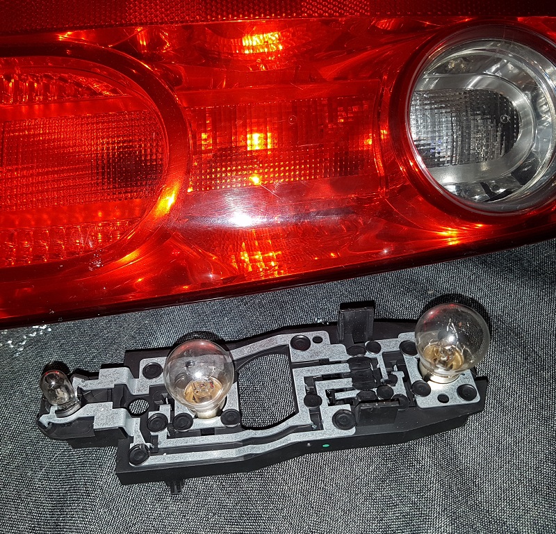

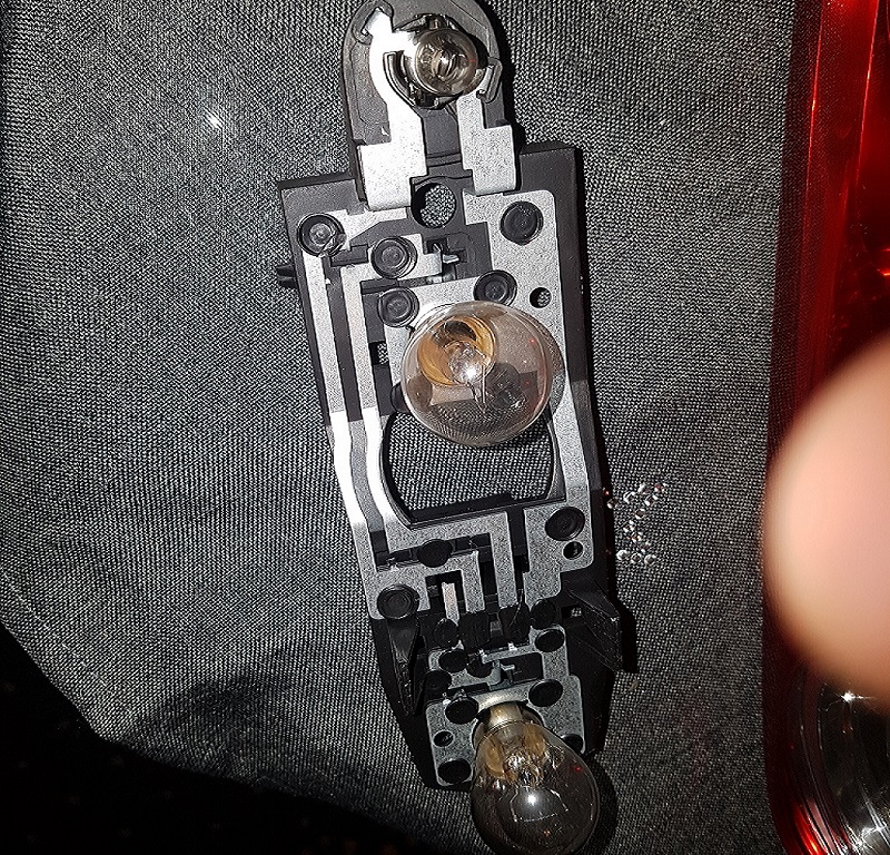

Hier Bilder der Leiterbahnen.

Re: Pin-Belegung Rückleuchten Heckklappe
Beitragvon finne » Donnerstag 5. Januar 2017, 10:47
Ich beziehe mich mal auf das untere Bild.
Der rechte Pin ist Masse. (geht an alle Lampen)
Der zweite von rechts ist 12V für die mittlere Lampe.
Der vierte von rechts ist 12V für die hintere kleine Lampe.
Bleibt nur noch der fünfte über für 12V der ersten Lampe unten.
Der dritte Pin ist ja nicht belegt bzw. nicht vorhanden.
Wenn ich mir das obere Bild anschaue müsste die an Pin 5 liegende Lampe
der Rückfahrscheinwerfer sein.
An Pin 2 die Nebelschlussleuchte und an Pin 4 das Rücklicht.
Der andere Scheinwerfer ist dann Spiegelverkehrt. (siehe Ist Zustand)
Keine Gewähr, da man es auf einem Bild nicht so exakt verfolgen kann wie vor Ort.
Peter
finne
Beiträge: 165
Wohnort: 45307 Essen
