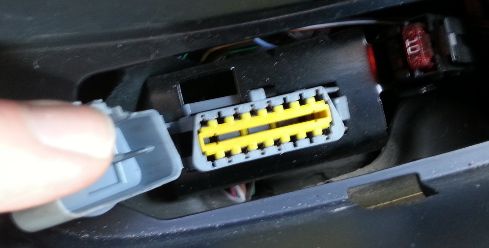

Hallo!
ich habe jetzt auch einen Laguna II.
Das Radio ist ein Cabasse auditorium mit CD Wechsler.
Gerne wurde ich die Aux in Funtion nutzen um mp3 vom Handy via Klinkenkabel abzuspielen.
Nach meinen bisherigen Recherchen würde das aber bedeuten, dass ich den CD Wechsler wegwerfen muss.
Gibt es noch einen anderen Weg?
Ich habe in der Nahe der Gangschaltung einen verdeckten Anschluss gefunden; ich glaube der hat was mit Multimedia zu tun.
Unter einer grauen Kappe mit der Aufschrift CINCH befindet sich ein breiter gelber mehrpoliger Anschluss (siehe Foto). Kann ich da irgendwie eine AUX Quelle wie Handy anschließen?
Wenn ja, wie finde ich einen entsprechenden Adapter?
Ich danke schon mal höflichst für hilfreiche Antworten!

Ja, gibt es. Nennt sich ELM327 Bluetooth-Adapter und für ein Smartphone brauchste noch die App Torque Lite und schon können Auto und Handy kommunizieren.
Allerdings keine Musik, da es sich bei diesem Stecker um die Diagnosebuchse deines Autos handelt, die die Werkstatt zum Auslesen von Fehlern verwendet (OBD2).
Du kannst höchstens mit einem FM-Transmitter versuchen, Musik vom Handy aufs Radio zu streamen.
Oder du baust dir gleich ein MP3-fähiges Radio mit Bluetooth ein.
Alternativ ginge das auch mit einer Freisprechanlage von Parrot, die Renault auch zur Nachrüstung anbietet. Damit bleibt dein Radio drin.
