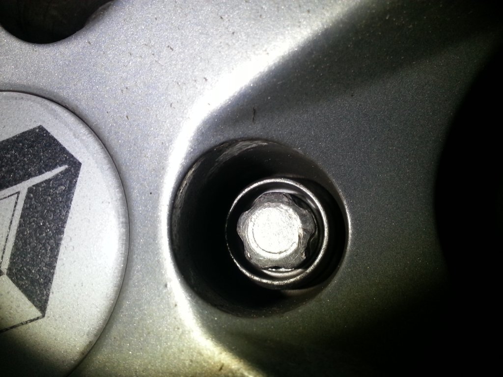

Hallo Leute,
ich bin seit gut zwei Wochen stolzer Bestitzer eines
Lagunas II. Nun wollte ich die mitgekauften Winterreifen raufziehen und
musste feststellen das ich die Sommerreifen nicht abbekomme, da ich
keinen passenden Schlüssel für das Felgenschloss (siehe Foto) habe.
Vielleicht könntIhr mir helfen. :idea:
Vielen Dank
Gruß Marcel

Re: Felgenschloss ist weg
Beitragvon Roemi » Sonntag 1. Dezember 2013, 10:09
Auto schon richtig durchsucht und Vorbesitzer mal angerufen?
Beitragvon zeisss10 » Sonntag 1. Dezember 2013, 13:19
ja, alles schon versucht. :(
Beitragvon super-haui » Sonntag 1. Dezember 2013, 15:43
Ähnliches Felgenschloss holen, da es nicht richtig passen wird, verkantet ansetzen und hoffen, dass das Felgenschloss leicht abgeht.
Beitragvon Fussgänger » Sonntag 1. Dezember 2013, 16:52
Zum Reifenhändler oder in eine X-beliebige (freie) Werkstatt fahren und die Schraube öffnen lassen. Dauer 3 Sekunden plus Werkzeug suchen.
Für solche Fälle gibt es schon seit Jahren Spezial-Nüsse, die mittlerweile fast jede Werkstatt im Kfz- und Nfz-Handwerk hat, vielfach auch Schlossereien.
Die Schraube oder Mutter hat hinterher ein paar Kratzer, aber noch immer besser, wie eine Felge voller Macken, wenn sich Murkser mit Bohrmaschine und Meißel an dieser Arbeit versuchen.
Meine Nüsse dieser Sorte machen sogar Inbus-Schrauben bis über 400 Nm auf, obwohl sie von außen greifen. Mußt halt hinterher entweder 4 neue Radschrauben oder einen Adapter kaufen.
Beitragvon zeisss10 » Sonntag 1. Dezember 2013, 19:12
Eigentlich dürfte man dies so nicht schreiben.....
Das werde ich so machen, falls ich kein genau passendes bekomme.Aber ich befürchte das es nur einmal funktioniert. ABER ich habe leider vier Räder. Das Schloss ist doch bestimmt nach der ersten Schraube hinüber, oder?!??!
Dachte ich auch. Aber bei ATU hieß es "Hmmm, naja, soooo einfach ist das nicht....Felge wird wahrscheinlich beschädigt.....und ganz so billig wird das auch nicht werden....außerdem haben wir eigentlich keine Zeit"
Idioten! Bzw Idiot! Man soll ja nicht alle über einen Kamm scheren...
Haste mal n Foto deiner Nüsse :ROFL: ääähh, ich mein natürlich deiner "Spezial" Nüsse lol
Euch allen vielen dank für eure Tipps
Gruß Marcel
Beitragvon Fussgänger » Montag 2. Dezember 2013, 11:15
ATU?! Geht´s noch? Die Werkstattkette mit dem schlechtesten Ruf? Wenn heute jemand bei diesem bißchen Problem mit "... nicht einfach" und "... beschädigte Felgen" daherkommt, soll er sein Lehrgeld zurückgeben.
Gibt es denn keine anständige Werkstatt in Deiner Nähe, z.B. MB, BMW, VW oder ganz einfach nur Reifenhändler, die fast jeden Tag vor diesem Problem stehen?
Dort hat man auch diese Spezialnüsse:
http://www.ebay.de/itm/BGS-Radsicherung ... 3cd8de7c81
Beitragvon zeisss10 » Samstag 14. Dezember 2013, 14:18
Hallo Leute,
ich habe ein passendes Schloss bekommen. Endlich können die Winterreifen rauf.
Ich danke euch allen für eure Vorschläge und Hilfe.
Gruß Marcel
