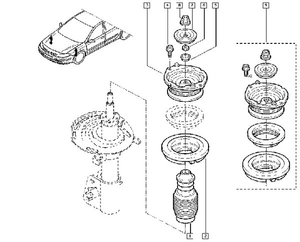

ich hab ein kleines Problem (gehabt) mit den Domlagern.
Bei der Reparatur stellte sich heraus das die Federbeinstützlager (in meinen Augen ein Federteller) so stark verrostet ist, das diese beidseitig ersetzt werden müssen!
Mein Wagen ist ja nun bald 11 Jahre alt, wie schaut es bei euch aus?
Sind bei euch die Domlager getauscht worden und auch diese Federbeinstützlager (Metall, überzogen mit Gummi)?
Die Nummer 2 ist mit Federbeinstützlager gemeint.

Hold dir 2 Repsätze von Sachs. Da hab ich bei Ebay 2 Stück für 90 € bekommen und beim Auspacken aus dem Sachs Karton nicht schlecht geguckt, dass da eine 82 00 ........ Nummer in's Gummi geprägt ist. Somit weißt du wer die für Renault herstellt. :wink:
PS: Die Nummer 2 ist nicht das Dom-/Federbeinstützlager sondern das Wälzlager. Und das die zerfallen ist normal. Die werden auch bei jedem Feder- oder Dämpferwechsel mit getauscht.

Ich habe diese Federbeinstützlager bereits ersetzt und auch die Domlager.
Ich wollt nur wissen wie diese Federbeinstützlager bei euch ausschauen oder ausgeschaut haben...

Wobei du trotzdem das Wälzlager und nicht das Domlager gewechselt hast, wenn du dich auf die 2 beziehst. :P
