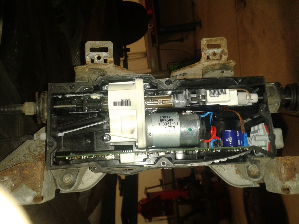

Also ich hab den ganzen Handbremsautomat ausgebaut, anders wars nicht möglich!
Meine Handbremsseile vollkommen unbrauchbar! Gangbar machen erfolglos, da der Bowdenzug bzw die Seele vollkommen vergammelt ist...
Also es müssen neue her! Wo ich welche und zu welchen Preis ich diese finde poste ich noch!
Der Handbremsautomat ist mit 2x 13er Schrauben befestigt!
Handbremsseile aushängen am Bremssattel und die Bowdenzüge heraus fummeln!
Dann den Schutz um den Handbremsautomaten entfernen, 4x 10ner Schrauben!
Kabelbaum vom Handbremsautomaten trennen.
Die großen Plastik Schutzkappen links und rechts abschrauben, Rohrzange oder 27 Maulschlüssel!
20er Torx Schrauben am Deckel alle entfernen und vorsichtig abhebeln, dieser ist mit Silikon, oder so, verklebt!
Den einen Bowdenzug muss man aushängen, da ist eine kleine weiße Kappe, diese ist vorher wegzuhebeln und dann einfach den Bowdenzug rausheben!
Der andere ist mit einer Gewindestange verschraubt!
Das "Schiff" bis hoch drücken und dann den ganzen Bowdenzug so lange drehen bis er draußen ist!
Zur Not hilft ein 8er Maulschlüssel!
Das "Schiff" sollte jemand halten und auch den Handbremsautomaten, damit nichts kaputt geht!
Dann den Motor im Handbremsautomaten (4x 10ner Torx) lösen und den Notentriegelunsbowdenzug entfernen!
Dazu die kleine Umlenkrolle (20er Torx) abschrauben und am ende des Bowdenzugs auch noch die 20er Torx Schraube lösen!
Vorsichtig, VIEL Elektronik!
Nun ist der Handbremsautomat samt Bowdenzügen entfernt!
Fahren kann man noch, der Werkstatt Schlüssel leuchtet und bei mir zeigt es während der Fahrt "Handbremse anziehen" (oder so) an!
Mir aber egal...
Hier mal ein Bild, mehr hab ich nicht gepackt!

UPDATE
So ich habe alles wieder zusammen gebaut.
Beim Einbau ist jedoch eine zweite Person von nöten, da der Handbremsautomat sich nicht allein in der Luft halten kann.
Erst muss der Notentriegelungsbowtenzug eingehangen werden.
Erst die Feder am Ende des Bowdenzugs einhaken und festschrauben (20er Torx) und dann die Umlenkrolle festschrauben (20er Torx) und dann den Bowdenzug in die Motoreinheit einhaken.
Dann den Bowdenzug wieder in die Führung legen und die Motoreinheit mit den 3x 10ner Torx wieder festschrauben.
Nun das eine Handbremsseil einhängen und dann erst das andere Handbremsseil mit dem Gewinde einschrauben.
Das Gewinde kann soweit eingeschraubt werden, bis ca. noch ein cm Luft zwischen der kleinen rechteckigen Platte (direkt am Gewinde) und des Handbremsautomat ist. Nun die schwarzen Plastiküberwurfmuttern wieder drauf.
Diese Endstücke an den Seilen, diese runden Kappen haben kleine Nasen, diese müssen am Handbremsautomat in die vorgesehene Aussparung.
Da der Deckel des Handbremsautomats geschraubt und geklebt war, sollte der Rest der Klebeichtung entfernt werden.
Ich habe Acryl genommen zum Abdichten.
Da sich der Handbremsautomat an einem recht geschützten Ort befindet, gehe ich mal davon aus das das ausreichend ist.
Das Acryl am Rand des Deckels rund herum verteilen... Deckel auf den Handbremsautomat und diesen dann mit den 20er Torx Schrauben verschrauben.
Dann noch diesen Metalldeckel wieder drauf (4x 10ner Schrauben) und den Handbremsautomat wieder am Fahrzeug befestigen (2x 13ner Schrauben).
Kabel wieder anschließen.
Nun die Seile einhängen.
Nach getaner Arbeit funktionierte alles wieder perfekt.
ABER nach ziehen der Handbremse leuchtete der Werkstattschlüssel im Boardcomputer und "Parkbremse prüfen" leuchtete auf.
Nach lösen der Handbremse erlosch das wieder... Wieder gezogen, wieder da...
Hier musste ich per OBD in den Fehlerspeicher rein und den Fehler löschen.
ERST dann war wieder alles i.O.
Hoffe das hilft dem einen oder anderen weiter.

wenn beide Seile an beiden Bremssätteln gleichmäßig gezogen werden und keine Bremswirkung auf dem einen Bremssattel entsteht, dann ist der Bremssattel wohlmöglich defekt.
Ich empfehle beide Seiten gleich zu tauschen...

419 Tage bzw. 1Jahr 1Monat 3Wochen und 2Tage ist es her.
Meine elektronische Handbremse zieht immernoch gleichmäßig und ohne Probleme.
Beim TÜV gab es ebenso nichts zu bemängeln. 8)
