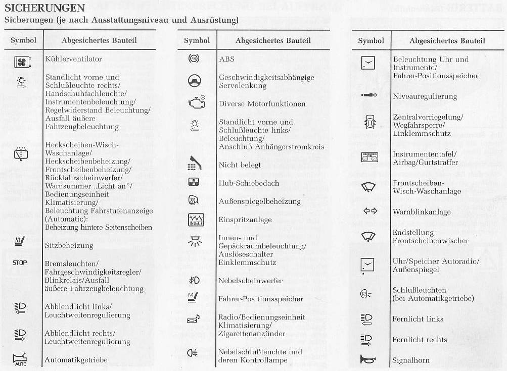

Da ich kein Boardbuch habe, hat jemand einen Belegungsplan der Sicherungen?

magic-mike hat geschrieben:...
sollte mich wundern, wenn der bei Deinem Laguna nicht auch direkt auf der Innenseite der Abdeckung ist.
Sicherungen Laguna
