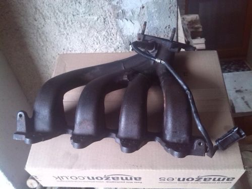

ich hab da mal ne Frage ich besitze nen 99er 1.6 K56 und bekomme irgendwie das Gefühl nicht los das mein Krümmer nen Riss hat...
So nun zu meiner Frage kann man auch nen Krümmer vom 1.6 Scenic oder Megane u.sw. nehmen ich will nen gebrauchten originalen nehmen da die Nachbauten aus der Bucht nicht der Knaller sein sollen.
Und mir persöhnlich auch zu teuer sind.
Danke schon mal für die Antworten...

Beitragvon STS-Flame » Dienstag 9. September 2014, 20:08
Schau mal unter http://www.laguna-forum.de/phpbb/viewtopic.php?f=35&t=3065
Hab den von nem '06er Modus 1.6 16V drin und läuft immer noch ohne Probleme durch die AU.
In deinem Fall passen auch die vom K4J (1.4 16V). Aber vorher immer vergleichen :wink:

Halli Hallo...
welcher davon ist der vom Modus und welcher davon ist der alte? Ich habe hier auch ein gefunden in der Bucht ist aber vom scenic!!!

Beitragvon STS-Flame » Mittwoch 10. September 2014, 19:27
Links ist der originale vom Laguna.

Dabei immer nur den nehmen, der den "Dreieckigen" Flansch zum Krümmer hin hat. Dabei ist es egal ob vom/für K4J oder K4M. F4-Krümmer passen nicht.

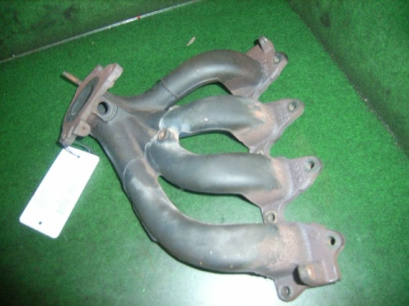

Hey Leute...
Würde dieser Krümmer bei mir passen?

Beitragvon STS-Flame » Sonntag 25. Januar 2015, 00:10
Solange der für den K4M-Motor ist, dann ja.

Beitragvon Roter Pampersbomber » Sonntag 25. Januar 2015, 10:03
Guten Morgen...
hier den Link dazu
http://kleinanzeigen.ebay.de/anzeigen/s ... 4-223-8728

Beitragvon STS-Flame » Sonntag 25. Januar 2015, 10:51
Passt, brauchste nur noch die 2 Hitzeschutzbleche. Vielleicht hat die der Anbieter noch da.

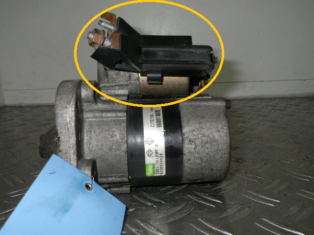

http://kleinanzeigen.ebay.de/anzeigen/s ... 96?vl=1826
Passt dieser Anlasser bei mir auch meine Hersteller Nr. ist 3004 Fahrzeugtyp Nr.565 :idea:

Beitragvon Fussgänger » Sonntag 29. März 2015, 12:16
Frag den Verkäufer, in welchem Fahrzeug mit welchen Schlüssel-Nummern der eingebaut war. Kannst dann auf den seiten gewerblicher Verkäufer anhand deren Fahrzeugzuordnungslisten prüfen, ob auch für Deinen Wagen passend.
Wie weit ist der Kabelbaum verschmort? Nur im Bereich des Krümmers? Oder ist der Schaden in der Fahrzeugelektrik zu suchen? Wenn letzteres, dann nützt ein neuer Anlasser auch nicht viel.
