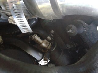

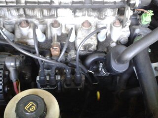

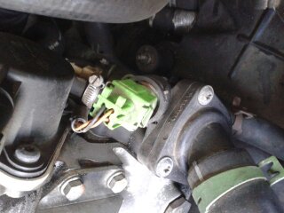

Die andere Sache das Thermostat hat wohl auch ne Macke er wird im Winter nur mit Standheizung im Innenraum warm, Werkstatt meinte vor na weile Thermostat wohl defekt. Habe hier auch die Anleitung gefunden wie es geht nur die Bilder sind nicht so gut. Kann mir jemand sagen (siehe meine Bilder) ob das Bild mit dem Grünen Stecker das Thermostat ist, sitzt von vorne drauf kuckt direkt links neben dem Luftfilterkasten oder das andere Bild mit dem Weißen Stecker dieser zeigt Richtung Stirnwand. Und wie ich den Ausbauen kann? Habe in der Anleitung bei euch was von 3 schrauben gelesen. Bei mir Sitzen die Zündspulen direkt vorne auf dem Motorblock. Sind das die die man unter dem Grünen Stecker sieht? Danke. Gruß

Ist das Termostatgehäuse
Aber wie es ausgebaut wird, weiß ich leider nicht

Wird denn nur der Innenraum nicht warm oder auch der Motor? Was sagt die Anzeige im Kombiinstrument? Wenn nur der Innenraum kühl bleibt, würde ich vermuten, dass er innere Wärmetauscher (für die Heizung) zugesetzt ist - dann bringt dir der Termostatwechsel nix.
Das Termostat sitzt in der Tat unter dem grünen Stecker. Da sind auch besagte 3 Schrauben - einfach lösen, Termostat rausnehmen, neues Teil einsetzen, zuschrauben und fertig (WENN das Gehäuse dicht wird - meist ist es wohl bei den alten Teilen so, dass es sich lohnt, gleich die ganze Einheit zu wechseln, also das schwarze Gehäuse um das Termostat).
