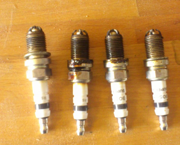

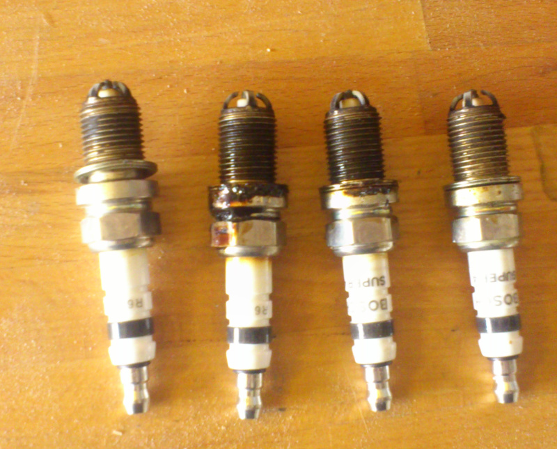

Ich habe am Samstag am Laggi die Kerzen gewechselt und mir viel auf,das die 2. und 3. Zündkerze aussen am Sechskant mit öl voll ist8die 2. bisschen mehr Öl -festgebrannt durch Hitze).
Was kann das sein?
Im Schacht selber sehe ich nur unten,wo der Kezen Dichtring aufliegt ein bissl Öl.
Waren jetzt in der Renaultwerkstatt und die meinten Ventildeckel undicht,mind. 300-500 € :shock:
Die neuen Kerzen sind aber soweit sauber,nach ca. 150km fahrt.
Meint Ihr,das da was ist,bzw. kann was kaputt gehen,wo dann richtig Schotter kostet?
Ölverlust hab ich so keinen,bin ratlos und will mich nicht einfach der Werkstatt hingeben,bin schon genug bes.... worden :KOPF: .
Es war mal die Servopumpe undicht und Öl spritzte im Motorraum rum,kann das auch ne möglichkeit sein?
Weiß nur nicht,ob am Kerzenstecker/Zündspule Öl runter kann,weil da ist alles trocken und ein Dichtrring ist ja auch dran.
Wäre schön,wenn mir jemand was dazu sagen könnte.
Laguna 1 Phase 2 1.8 16V Bj. 08/2000 K56 Motor 125 000 km
Danke schonmal für Eure Mühe. :roll:

Hatte das in einem anderen Forum bei genau dem selben Fahrzeug/Motor, allerdings an der 3. und 4. Kerze.
Da war es die Dichtung des Ölabscheiders.
Der sitzt direkt unter der Ansaugbrücke.

Also die 300€ kämen hin bei einem Aus- Einbau des Ölabscheiders, da deswegen ja die gesamte Ansaugbrücke runter muss und die ganzen Dichtungen erneuert werden müssen.
Aber wenn es nicht viel ist würde ich das erstmal nur im Auge behalten , nicht das nur irgendwann was Öl danebengeschüttet wurde oder so was.
