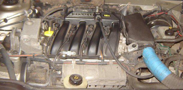

Ich habe eine Renault Laguna Grandtour BJ 2000 mit 107 Ps, und mein Luftfilterschlauch ist jetzt kaputt gegangen. Ich zu Atu und die meinten gleich ich muss zu renault. Ich da hin und die meinten ein ungefähren Preis zwischen 130 und 150 €. Da wäre meine Frage kennt ihr ein Trick, Adapter etc. das ich einfach ein runden (statt oval) schlauch an den Kasten anschliessen kann? Und wozu ist der Kasten zwischen den Luftfilter und dem Schlauch brauch man das noch ??
Danke schon mal im Vorraus hoffe es gibt ein paar ideen.

Ist der Ansaugschalldämpfer. Ohne klingt es wie bei nem offenen Luftfilter
Kannst ja mal zum Baumarkt gehen und dir dort einen Schlauch von Heizungs-/Klimabedarf nehmen oder du schaust mal bei den einschlägigen Filterherstellern (K&N, Green, Raid HP etc) nach, die bieten stellenweise Schläuche an

Nennt sich auch "Resonanzkasten", weil er die Resonanzen der angesaugten Luft verringert.

Kann man den alten Schlauch mit selbstverschweißendem Reparaturband abdichten? Gibt es u.a. im Sanitärhandel. Falls technisch machbar, dürfte er dann wieder ein paar Jahre halten.

Hab seit dem ich das Auto habe, den Schlauch mit Panzertape geflickt und hält immernoch.

Vielen dank für eure "vielen" antworten ich muss den schlauch leider austauschen da ich den Resonanz Kasten auch tauschen muss weil der irgend wie auch ein Loch bekommen hatt.
ich werde morgen mal Fotos machen und den noch mal nach Rat fragen bei euch.

Für den Resonanzkasten gibt es Stoßstangenreparaturkleber, z.B. von Terokal. Gibt es im Zubehörhandel. Oder einfach in einer Autolackiererei fragen, ob sie Dir nicht welchen verkaufen. Du kannst mit dem Zeug Risse verschwemmen, auf Löcher einen "Flicken" draufkleben und zur Not auch Ecken, Kanten, Sicken nachmodellieren.
