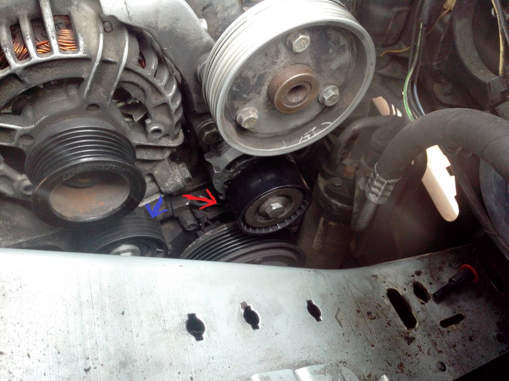

Habe mal ein Foto gemacht.
Da wo der Rote Pfeil ist ist doch die Spannrolle und der Blaue Pfeil die Umlenkrolle.
Wie kann ich jetzt die 'Spannrolle (roter pfeil)
mit den imbus festsetzen habe keine schraube gefunden

Re: Keilriemenspanner funktioniert nicht
Beitragvon F3R_DD » Freitag 8. November 2013, 20:30
Also ich kenn' die Sache nur vom 2.0 8V Motor. Kann sein, dass es bei den 16 Ventilern anders ist, aber ich glaube, bei mir sieht es ähnlich aus und die Rolle mit dem blauen Pfeil ist die Spannrolle (also umgedreht, als du gedacht hast).
Die Befestigungsschraube (beim 2.0 8V Motor) für die Spannrolle besteht aus 2 Schrauben, die ineinander sind. Also du setzt den Inbus an und konzentrisch gehört auch der Maulschlüssel drauf.
Wenn du das so nicht bei dir findest muss dir jemand aus dem 16V-Lager helfen.

Beitragvon drache2208 » Freitag 8. November 2013, 20:42
Habe es auch gedacht das sie die blaue es ist, aber die bewegt sich nicht mehr also geht nicht mehr zurück.
Und ich hatte aber den Keilriemen über die blaue entspannt, aber die bewegt sich jetzt garnicht mehr was könnte das denn sein?
Beitragvon Zawo » Freitag 8. November 2013, 21:53
Es müsste die rote sein.
Einfach 13ner Schlüssel draufsetzen und verdrehen

Beitragvon STS-Flame » Samstag 9. November 2013, 00:08
Oberhalb der rotmarkierten Rolle müsste ein 6er Imbus sein. Also mit nem 13er Maul nach rechts verdrehen und mit dem 6er festziehen. Eventuell ist der Imbus auch noch nicht gelockert, wesshalb sich die Spannrolle nicht spannen lässt
Beitragvon Fussgänger » Samstag 9. November 2013, 10:56
Stimmt schon: Rechts oberhalb der roten Rolle ist der 6er Inbus.
Vorgehensweise: wie u.a. von STS-Flame beschrieben.
Aber: Es wurden ab und zu mal Spannrollen verbaut, die ein separates "Schiebeblech" hatten, das aber auch mit dem Inbus fixiert wurden.

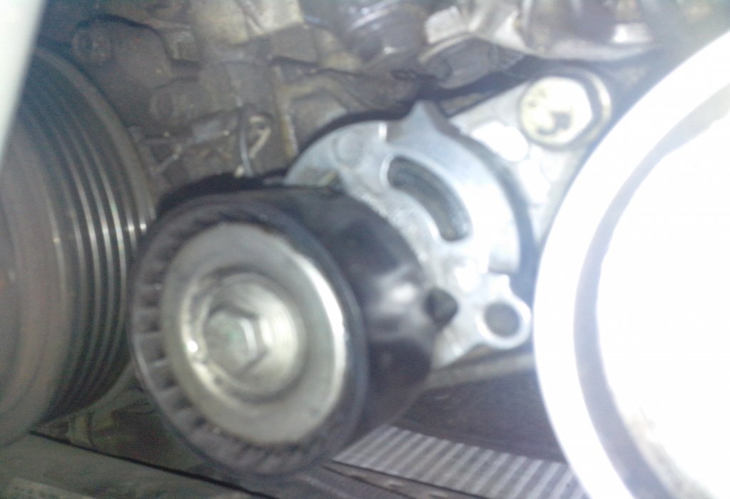

Beitragvon drache2208 » Samstag 9. November 2013, 12:18
Habe nochmal ein Bild von der Spannrolle gemacht.
Also habe jetzt geschaut und keinen Imbusschraube gefunden.
Die Spannrolle müsste sich ja auch ohne Riemen Spannen also bis zum Anschlag, aber es ist als wen die Feder kaputt ist es ist kein Gegendruck da .
Kann einer mal makieren wo die Schraube sein soll?
Beitragvon drache2208 » Samstag 9. November 2013, 12:45
Kann entwarnung geben
Muss mich bei Fred69 bedanken das er mich auf die idee gebracht hat nochmal den sitz zu kontrolieren hatte den wirklich falsch aufgezogen.
Hatte mir ein bild bei google ausgedruckt und geschaut und war verkehrt jetzt ist das bild direkt in meiner mappe gelandet das mir das nicht mehr passieren kann.
