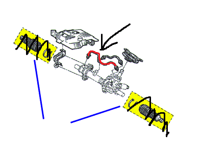

Hallo erstmal Ich bin Neu hier und hoffe dass mir jemand helfen kann.
Habe einen Laguna 1 Ph 2
2.0 16v
Bj 11/1999
Bei mir ist eine Leitung direkt auf dem Lenkgetriebe undicht gewesen (rostig)
So habe alles rausbekommen bist auf die Hohlschraube auf der rechten Seite die will sich einfach nicht lösen.
Da Sie so verrostet war hat die Nuss nicht mehr perfekt gepasst und Ich rutsche immer ab.
Hat jemand eine Idee wie Ich Sie rausbekomme?

Zur Lenkung: Ist es das Lenkgetriebe, in dem die beiden Verschraubungen unmittelbar übereinander liegen?
Hast Du die Schraube schon mindestens 12 Stunden in Caramba gebadet? Das würde ich jetzt erstmal tun und anschließend mit einer guten Rohrzange rangehen - aber darauf achten, dass das Gewinde nicht abschert.
Wenn sie damit nicht aufgeht: Nächster Versuch mit 2 Schlosserhämmern. Den schwereren Hammer (zum Gegenhalten) hinter das Gewindegehäuse legen, mit dem leichteren von der anderen Seite auf das Gewindegehäuse schlagen. Durch die Schläge verformt sich die Gewindebohrung bei jedem Schlag mikrofein in eine ovale Form; der Rost löst sich nach und nach. Aber vorsicht, dass Du das Gehäuse nicht zerstörst, es ist aus Guß. Und Guß ist sehr spröde.
Evtl. vorher mit einem Meißel o.ä. rundum ein paar Minuten lang leicht auf den oberen Rand der Schraube klopfen - so, als wolltest Du die Schraube dadurch versenken. Aber nur leicht schlagen! Wenn Du Glück hast, reicht das durch den Druck der Schläge im Gewinde erzeugte Spiel, dass sich der Rost darin löst.
Wenn auch das nix bringt: Leitung direkt an der Schraube kappen, so dass Du eine Stecknuß drauf kriegst. Zu einem Reifenhändler (oder Kfz-Werkstatt) gehen, 20,- Euro als Kaution hinlegen und 5,- Euro in deren Kaffeekasse schmeißen und eine Nuß ausleihen, die für verrundete Schrauben und/oder für abschließbare Radschrauben gedacht ist, bei denen der Adapter verloren ging. Meine Nuß mit 1/2"-Antrieb hat bei einer Kundenvorführung mit dem Schlagschrauber schon 560 Nm gelöst.
Wenn das alles fehlschlägt, würde ich noch vorsichtig mit dem Gasbrenner ran gehen. Wenn das auch nix bringt: ausbohren. Und erst als allerletzte Möglichkeit das Lenkgetriebe ausbauen.

Das Lenkgetriebe bring Ich eh nicht raus. Denke mal das sich die Käfigmutter mitdreht.
Es ist eine Hohlschraube die direkt ins Lenkgetriebe rein geht.
Nich die Leitung die zum Lenkgetriebe führt sondern die Leitung die AUF dem Lenkgetriebe ist.
mfg

Re: Servoleitung lösen aber wie....
Beitragvon Fussgänger » Dienstag 29. Oktober 2013, 19:29
Ich meinte: Die Schraube kräftig mit CARAMBA einsprühen - mehrmals bis sehr oft innerhalb einiger Stunden. Falls Du Caramba nicht kennst: Frag bei Google. Mit Deinem Problem im Hinterkopf wird Dir bei tausenden von Suchergebnissen schnell aufgehen, was gemeint ist.
Schon klar, dass es sich um eine Hohlschraube handelt. Sitzt Richtung Motor gekippt AUF dem Getriebe und ist der Vor- oder Rücklauf zur Hydraulikpumpe?
Wenn es so ist, wird doch alles funktionieren, weil ich heute genau dort reingeschaut habe und feststellte, dass man sogar mit der großen Gedore-1/2"-Ratsche reinkommt (mit Umlenkung und Verlängerung sogar von Oben). Aber ein Knebel wäre besser wie die Ratsche, außer Du willst sie killen. Ausserdem kannst Du mit dem Knebel die Axialkraft besser steuern, so dass die Gefahr, dass die Schraube abschert, geringer ist.
Was hast Du denn für eine Ratsche? 3/8" oder 1/2"?

Beitragvon Stefan12 » Dienstag 29. Oktober 2013, 20:08
Nein die andere Seite (Beifahrerseite)
1/2.
Es ist so wenig Platz dass Ich mit der Ratsche nicht einmal eine viertel Umdrehung schaffe.
Ich werke jetzt gerade mit der Gripzange.
Hab jetzt geschafft dass sie sich eine ganze Umdrehung gedreht hat nur die Schraube ist sehr im "Sagt man nicht!" werds jetzt noch über die Nacht mit wd 40 einsprühn und hoffen dass Ich morgen den Rest schaff.

Beitragvon Stefan12 » Mittwoch 30. Oktober 2013, 21:37
EEEndlich ist das Scheißding raus.....
Mit wd 40 und Gripzange.
Sehr sehr verformt aber draussen.
