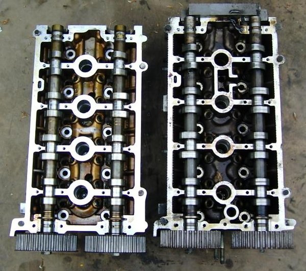

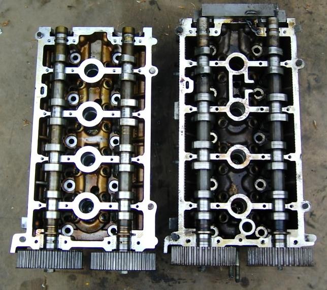

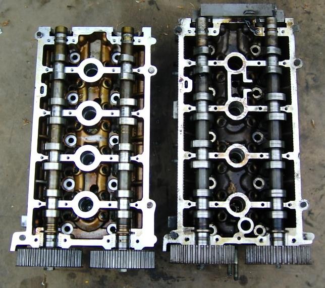

nee, eigentlich nicht, brauchst nur einen Unfaller. Musst ja auch die Hinterachse wegen der Bremsanlage übernehmen. Mit den originalen Trommeln wäre nur der F4P drin, allerdings ist auch bei dem der Motor etwas länger als der K4M
K4... links, F4... rechts

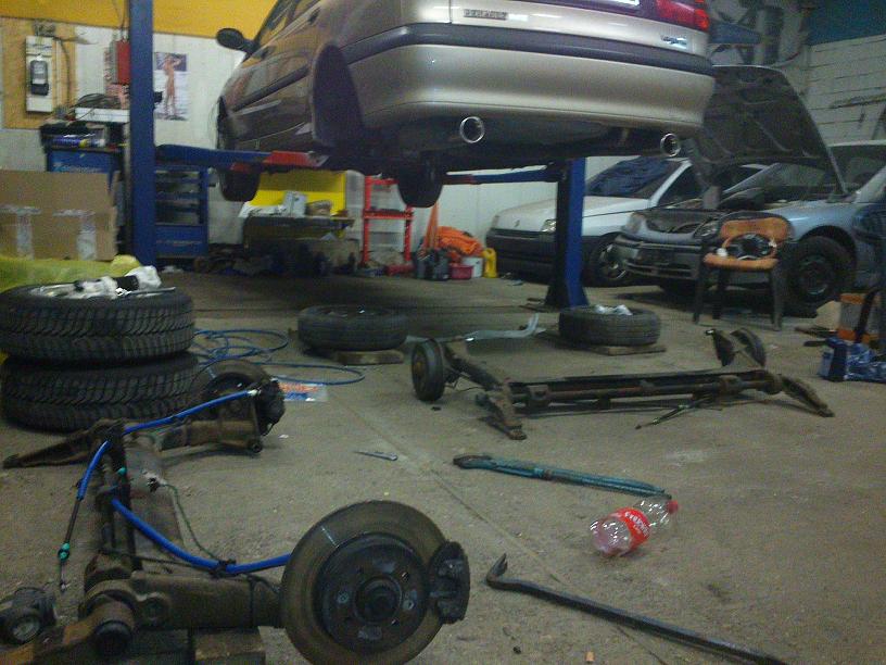

Also an der Karosserie muss nix gemacht werden. Bremsanlage kann auch an deine Hinterachse eingebaut werden
http://www.laguna-forum.de/phpbb/viewtopic.php?f=28&t=1310
Stück runterscrollen und dort siehst du den Umbau.
Oder halt die gesamte Achse tauschen (hatte ich im Juli wegen Drehstabbruch durch und gleich auf Scheibenbremsen hinten umgerüstet)
Motor würde ich mit Kabelbaum, Motorlagern, Steuergerät Motor und Dekoderbox innen tauschen. Die Stecker sollten bei allen die selben sein
Desswegen am besten einen Laguna mit F4R besorgen (Unfallschaden, Drehstabbruch, Export oder sonstiges), da hast du dann alles, was benötigt wird dabei
