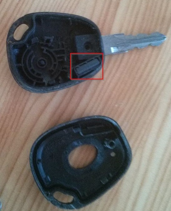

Habe mir vor kurzem einen Laguna 1 Phase 2 gekauft, wo die Elektronik des Schlüssels "fehlt" (ja klingt komisch :D).
Nun wollte ich mal anfragen ob ich bei Ebay einen gebrauchten Schlüssel kaufen kann, und diesen an mein Fahrzeug anlernen kann.
Nach erstem in Augenschein nehmen ist der Transponder für die WFS noch drin (siehe Bilder). Kann das Fahrzeug auch Starten, und ganz normal fahren.
Was haltet ihr hiervon?
*klick* und *klickmichauch* ?
anbei Bilder von meinem "aktuellen" Schlüssel ^^

1. Geht nicht, die können nicht ein 2. Mal angelernt werden
2. Sind die falschen Schlüsseltypen in deinem Verlinkungen. Sind vom Clio B/Twingo C06
Da wirst du wohl in den sauren Apfel beißen müssen und dir einen neuen bei Renault bestellen. Kostet um die 150€

.... oder Du fragst hier unter "Gesuche", wer von seinem Schlachtfahrzeug noch die entsprechenden Teile hat.
Dann mußt Du lediglich den Schlüssel in das gebrauchte Gehäuse einsetzen und die elektr. Bauteile in Deinem Wagen austauschen - geht schnell.
