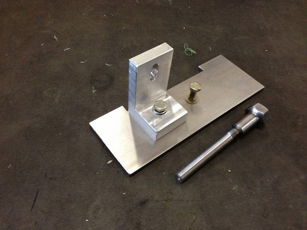

Ich hab das Theater gerade hinter mich gebracht. Du brauchst unbedingt die Werkzeuge 1489 und 1496. Ich hatte mir Zeichnungen im Netz besorgt und mir die Dinger nachgebaut. Ich hatte von Contitech den Satz mit WP benutzt (passt nicht bei Dir), da war dann auch eine neue Dehnschraube mit bei. Den Bolzen brauchst Du um OT zu finden (Kurbelwelle muß beim Rechtsdrehen bei eingedrehtem Bolzen an selbigem anliegen) und das Lineal braucht Du um die beiden Nockenwellen gegen verdrehen zu sichern, wenn Du den Riemen runter hast. Auf der Conti-Seite gab es auch eine schöne Anleitung und außerdem hat mir auch noch diese Anleitung ein wenig geholfen: http://www.repwiki.de/index.php/Renault ... ustauschen
Da wird es sogar völlig ohne spez. Werkz. gemacht. Würde ich aber nicht probieren. Allerdings geben einem die gemachten Markierungen ein kleines zusätzliches Sicherheitsgefühl. Wie weit Dir das hilft weiß ich nicht, kann es sein das Du 2 Umlenkrollen hast?
