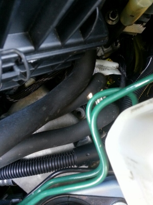

Das mit bei warmem Motor messen habe ich hier im Forum bereits per Suchfunktion gefunden. Ich habe mich jetzt mal mit dem Motorraum des Lagunas beschäftigt. Ich finde aber nichts Messstabähnliches.
Was ich gefunden habe ist nur ein schwarzes Plastikröhrchen (ca. 1cm Durchmesser) welches meiner Meinung nach auf dem Automat Steckt, und obendran hat es eine längliche Plastikkappe drauf welche man abnehmen kann.
Einen Messstab habe ich dort aber nicht wirklich gefunden. Wäre das aber grundsätzlich dort? Soll ich besser ein Foto machen?
P.S. hab noch schnell ein Foto gemacht ;)
Lg Dömu

Beitragvon Nviduum » Dienstag 9. Juli 2013, 07:07
Tag Dömu,
das was du da abgelichtet hast ist die Entlueftung vom Getriebe.
Der Messtab sitzt m.W.n Richtung Ventilator.
Bene

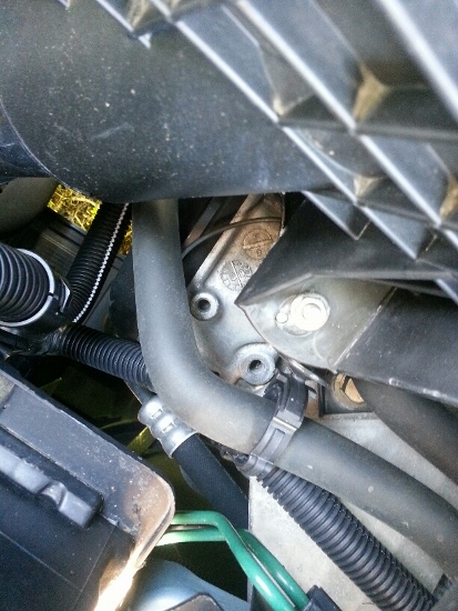

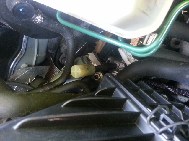

Beitragvon Dömu » Dienstag 9. Juli 2013, 10:45
Danke für deine Antwort.
Habe nochmals gründlich gesucht und ansonsten nur noch diese 3 Öffnungen gefunden:
Könnte es eine von denen sein und der Messstab fehlt einfach?
