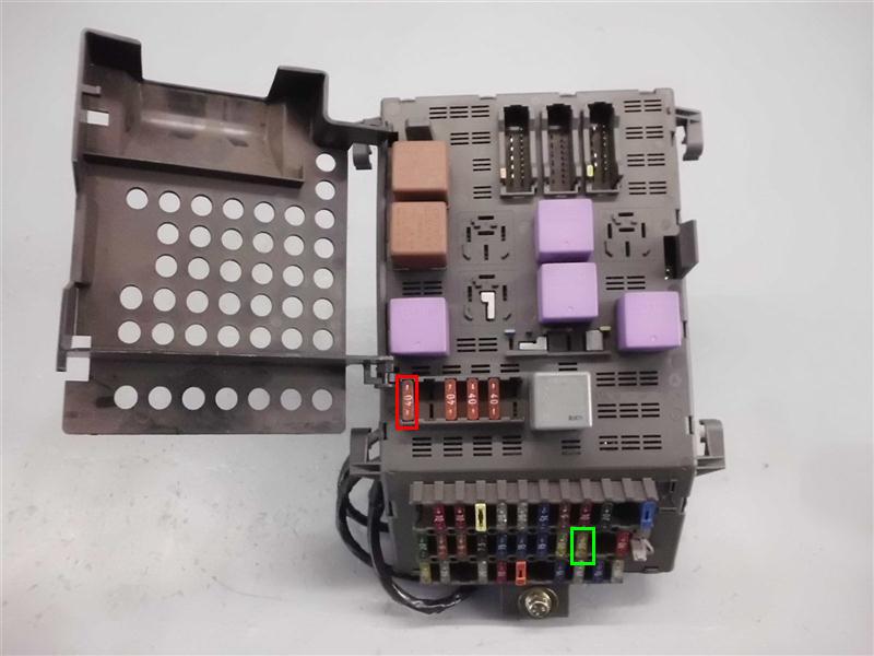

ich habe eine Frage:
Meine heizb. Heckscheibe hat sich abgemeldet..der Stecker hinter der Verkleidung Kofferraum ist OK..kommt aber schon nix an..
das Relais zieht aber an und die Kontrollampe ist auch an..auf dem Schaltplan ist da noch eine weitere Sicherung ( 40A) neben der 20er zu sehen..im normalen Sicherungskasten neben dem Quasselkopp ist nur die 20er zu finden ..die ist ok..
ich habe einige 40er Sicherungen hinter dem normalen Sicherungskasten in Richtung Motor gefunden..
die sind ziemlich massig..da wo auch die Relais sitzen..ist das vielleicht eine davon?
Weiß jemand vielleicht welche? Oder bin ich auf dem Holzweg?

Hallo..alles schon probiert..Stecker im Kofferraum ist OK..kommt nur nix an..ist ein dickerer Draht, geht direkt oben zur Scheibe. Das Kabel ist OK..hat Durchgang.
Ich habe so ein Schaltplan vorliegen, indem der Kreis einmal mit 20A und einmal mit 40A abgesichert ist.
Die 20A Sicherung ist unter dem Lenkrad..klar..aber die 40er finde ich nicht..hinter dem Sicherungskasten neben dem Lautsprecher ist noch ein Kasten..da sind Relais und weitere Maxi Sicherungen drin..mit 40A..
Von den 6 Steckplätzen sind 4 belegt..1 und 3 v.links sind frei..hat einer ne Info, wofür diese sind?Gibts noch andere Sicherungskästen?
Vielleicht hinter dem Aschenbecher?
Irgendeine Idee?

Meinst du die 6 Sicherungsplätze unterm Sicherungskasten über den Pedalen?
Folgen Sicherungen sind da zu finden
-Heckscheibenheizung (40A) [im Bild rot]
-frei
-Klimaanlage (50A, wenn vorhanden)
-Fensterheber (40A, Fahrer- o. Beifahrerseite)
-el. Beifahrersitz (40A)
Sonst gibt es im Hauptsicherungskasten noch eine Sicherung für Heckscheibenwischer, worüber die Heckscheibenheizung mit abgesichert ist, warum auch immer [im Bild grün]

Hi..ja genau die..also doch für die Heckscheibe..danke..
